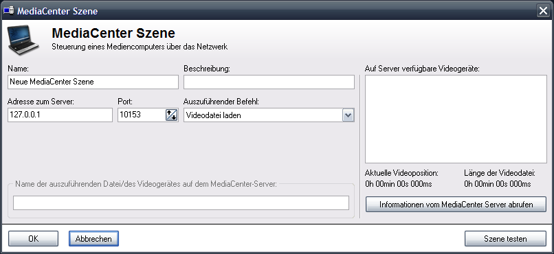

Öffnet man die Szenenverwaltung im PC_DIMMER und fügt über das grüne Plus eine "MediaCenter Szene" hinzu öffnet sich folgender Bildschirm: Mediacenterszene form.png
Hier trägt man zunächst den obligatorischen Name der Szene zum Wiederfinden und evtl. eine Beschreibung ein. Danach muss der Szene noch die IP-Adresse zum Server im Feld "Adresse" und der zugehörige Port bekannt gemacht werden (Standardmäßig ja Port 10153). Nun kann man einen Befehl aus der Liste auswählen und mit einem Klick unten rechts auf "Szene testen" die Szene direkt testen.
Um ein Video auf dem Server abzuspielen muss man also zwei MediaCenter-Szenen verwenden:
  • Eine Szene mit dem Befehl "Videodatei laden" unter Angabe der Datei (!es muss natürlich hier der Videopfad auf dem Server angegeben werden!)
  • Eine Szene mit dem Befehl "Video starten"
  • und eine ggfs. mit dem Befehl "Video stoppen"
