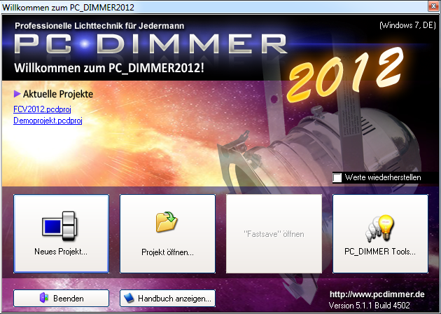

Willkommensbildschirm
Startet man den PC_DIMMER nicht über die "PC_DIMMER.exe", sondern über die Links aus dem Startmenü, der Taskleiste, oder über das Programm "Welcome.exe", wird rechts abgebildeter Startbildschirm angezeigt.
Zum Einen wird somit verhindert, dass man "aus Versehen" den PC_DIMMER startet und es etwas länger dauert, bis man das Programm wieder herunterfahren kann, zum Anderen kann man gleich zu beginn wählen, ob eine Projektdatei geladen werden soll. Auf der linken Seite werden weiterhin die letzten 5 Projekte angezeigt, welche man mit einem Klick auf den Link direkt öffnen kann.
Die Option "Werte wiederherstellen" ist vor allem nach einem Havarie-Fall nützlich, wenn z.B. der PC_DIMMER während einer Veranstaltung geschlossen werden musste, ohne ihn vernünftig beenden zu können. Während einer PC_DIMMER-Sitzung werden regelmäßig alle Kanalwerte in eine Datei geschrieben. Ist die Option "Werte wiederherstellen" nun aktiviert, werden alle Werte wie vor dem Crash aktiviert. Der Zuschauer merkt in der Regel kaum etwas von dem Neustart.
"Fastsave öffnen" ist nur dann verfügbar, wenn man den PC_DIMMER beim Beenden mit "Fastsave" beendet. Das Projekt wird dann nicht in eine externe Datei komprimiert, sondern wird im temporären Verzeichnis des PC_DIMMERs hinterlegt. Achtung: erstellt man ein neues Projekt, oder öffnet ein bestehendes Projekt, wird dieses temporäre Verzeichnis und damit auch das "Fastsave"-Projekt gelöscht. Man sollte diese Option also lediglich für sehr große Projektdateien verwenden, wenn z.B. Audiodateien mit in das Projektverzeichnis über die Projektverwaltung gespeichert werden und der Speicher- und Lade-Vorgang des Projekts sehr lange dauert.
Alle anderen Optionen des Willkommenbildschirms sind ansonsten recht selbsterklärend.
