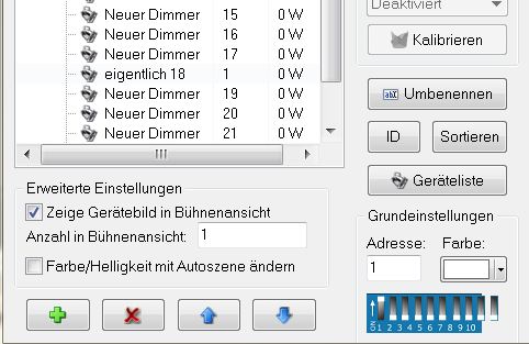

So wie in Punkt 2 beschrieben habe ich das mehrfach probiert:
Kanal 18.jpg (38.35 KiB) 20472 mal betrachtet
Trotzdem bleibt bei mir Kanal 18 auf der 18 und nicht auf der 1.

bei mir funktioniert es einwandfrei. Ich hab das Projekt geladen, bin in die Gerätesteuerung, hab zuerst Gerät "eigentlich 18" angeklickt, unten die Adresse per Eingabe auf 18 gestellt und dann das Gleiche bei Gerät "eigentlich 1", nur eben als "1".
Ich hab das Projekt mal hier wieder angehängt. Probier das mal auf einem anderen Rechner - evtl. ist was mit deinem Windows?

Du hast jetzt wieder meine Grundeinstellung eingerichtet. Aber verstellen kann ich es nicht. Die "eigentlich 1" soll auf die 18 und die "eigentlich 18" auf die 1. Und das funzt bei mir nicht. Ging das bei Dir? In PC_Dimmer kann ich es zwar umstellen und das Programm sagt mir auch, daß die 18 auf der 1 ist und umgekehrt, aber auf die Dimmerpacks hat das absolut keine Auswirkungen.

äh, jetzt versteh ich gar nichts mehr. Also ich hab das Projekt geöffnet und da war Gerät "eigentlich 1" auf Kanal 18 und "eigentlich 18" war Kanal 1 (so wie du es geschrieben hast). So kam es bei mir auch auf der Hardware raus. Ich hab es dann einfach umgeändert auf die 1 und 18 entsprechend der Gerätenamen und das ging auch einwandfrei.
Es ist also dann wohl definitiv kein Problem der Software. Welches DMX-Interface verwendest du denn eigentlich? Evtl. gibts hier ein Problem, bzw. ein Problem mit dem Ausgabeplugin.
Schau mal bitte in das Faderpanel oder in die Kanalübersicht. Die beiden Anzeigen zeigt dir wirklich das an, was zu den Ausgabeplugins rausgeschickt wird. Alles andere wird dann von den externen DLLs erledigt. Wenn also in der Kanalübersicht alles OK scheint, müssen wir woanders suchen,
