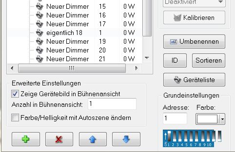

Oh Mann, ich bin zu doof für einen Softpatch!
Ich will meinen DMX Kanal 18 auf PC_Dimmer-Kanal 1 legen. Dazu gehe ich in die Gerätesteuerung und ändere Adresse 18 auf 1. Ändert sich aber nix. Was mach ich falsch???

So wie in Punkt 2 beschrieben habe ich das mehrfach probiert:
Trotzdem bleibt bei mir Kanal 18 auf der 18 und nicht auf der 1.

Hab es schon mit verschiedenen Projekten versucht. Anbei ein Testprojekt.
Kann es etwas damit zu tun haben, daß die Dimmerpacks mit denen ich momentan arbeite, analog sind und ich mit dem Interface erst einen Digital-Analog Wandler ansteuere? Eigentlich sollte dies für die Adressänderung doch keinen Unterschied machen.

Du hast jetzt wieder meine Grundeinstellung eingerichtet. Aber verstellen kann ich es nicht. Die "eigentlich 1" soll auf die 18 und die "eigentlich 18" auf die 1. Und das funzt bei mir nicht. Ging das bei Dir? In PC_Dimmer kann ich es zwar umstellen und das Programm sagt mir auch, daß die 18 auf der 1 ist und umgekehrt, aber auf die Dimmerpacks hat das absolut keine Auswirkungen.

Habe das NanoDMX Interface von DMX4all.
Irgendwas ändert sich auch im Programm, es wird nur eben nicht umpepacht. Meine linkeste Lampe ist auf Ch. 18 und die rechteste auf Ch. 1. Will nun die linke Lampe auf Ch. 1 mit Fader 1 ansteuern, und die rechte Lampe auf Ch 18 mit Fader 18. Habe folgendes probiert:
- Gerät 1 (meine rechteste Lampe) auf Channel 1 rot markiert und in "Gerät 1" umbenannt, Gerät 18 (meine linkeste Lampe) auf Channel 18 blau markiert und in "Gerät 18" umbenannt.
- Adressänderung vorgenommen, 1 wir zu 18 und 18 zu 1.
- Bei den Fadern ist jetzt das rote "Gerät 1" auf Channel 18 und das blaue "Gerät 18" auf Channel 1. So weit so gut!
- Um nun meine linkeste Lampe (heißt jetzt 1 und ist rot) zu dimmen, muß ich aber nach wie vor Fader 18 dimmen, und umgekehrt.
Es ändert sich also nur die Bezeichnung der Channels, nicht aber die tatsächliche Adresse.
Keine Ahnung was da passiert!
Gibt es als Workaround eine Möglichkeit, die Reihenfolge der Fader zu tauschen, dann hätte ich das Prob mit dem Umpatchen nicht?
