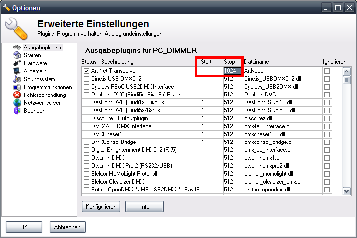

So, ich hab mir das noch einmal angesehen: das Senden von mehr als einem Universe an die Plugins funktioniert. Allerdings muss man in den Plugineinstellungen bei "Stop" von 512 auf einen Wert darüber einstellen (z.B. 1024) sonst werden die höheren Kanäle nicht an dieses Plugin gesendet.
Das ArtNET-Plugin sollte dann problemlos die Werte senden können.

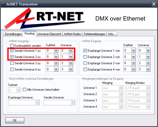

Re: ArtNet zweites Universum ansprechen
ich meinte die "Erweiterten Einstellungen". Ich habe die nötigen Einstellungen mal als Bilder angefügt.
AHHHHHH
da muss man erst mal drauf kommen, ja funzt jetzt wunderbar.
