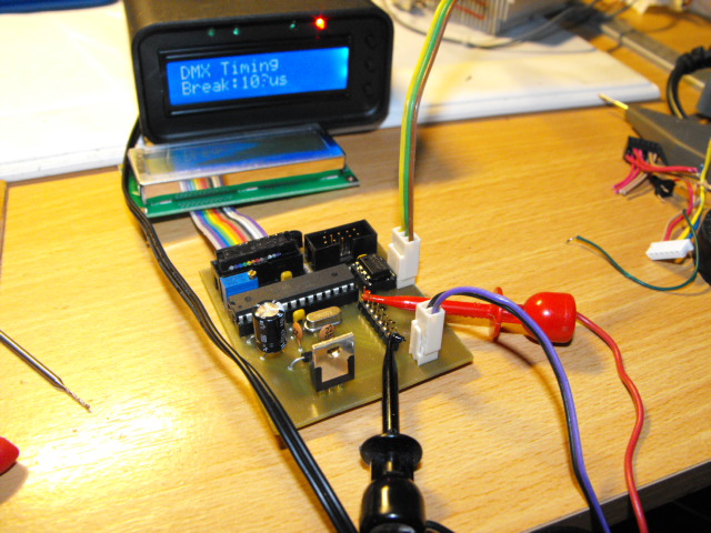

Hardware ist es was anderes (siehe Bild).

- Standalone Board
- DSCF0461.JPG (126.23 KiB) 238651 mal betrachtet
