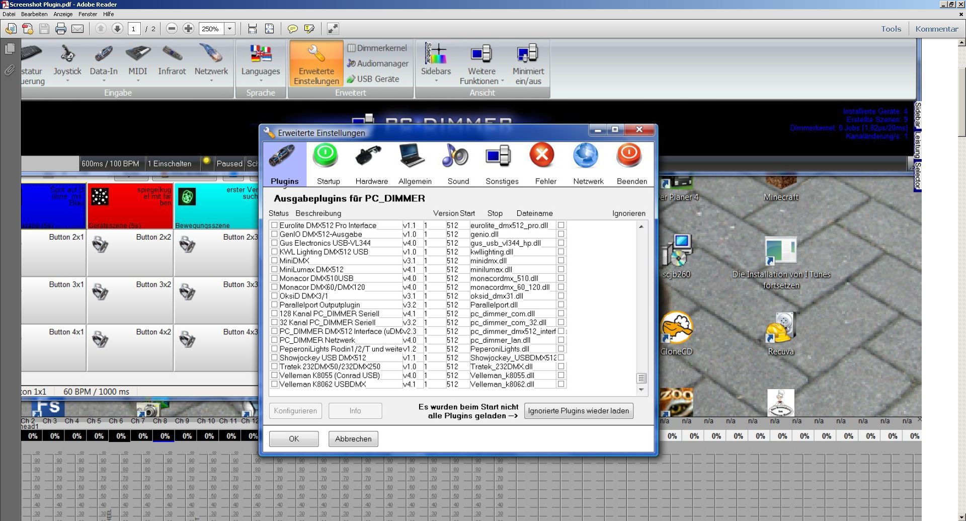

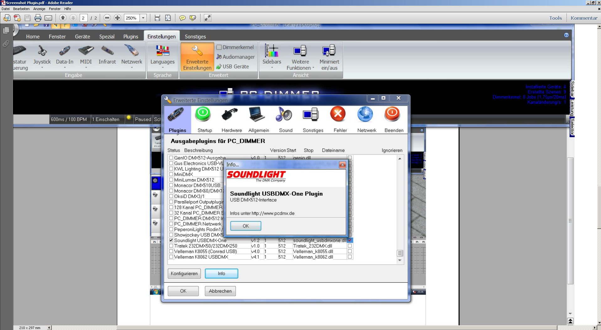

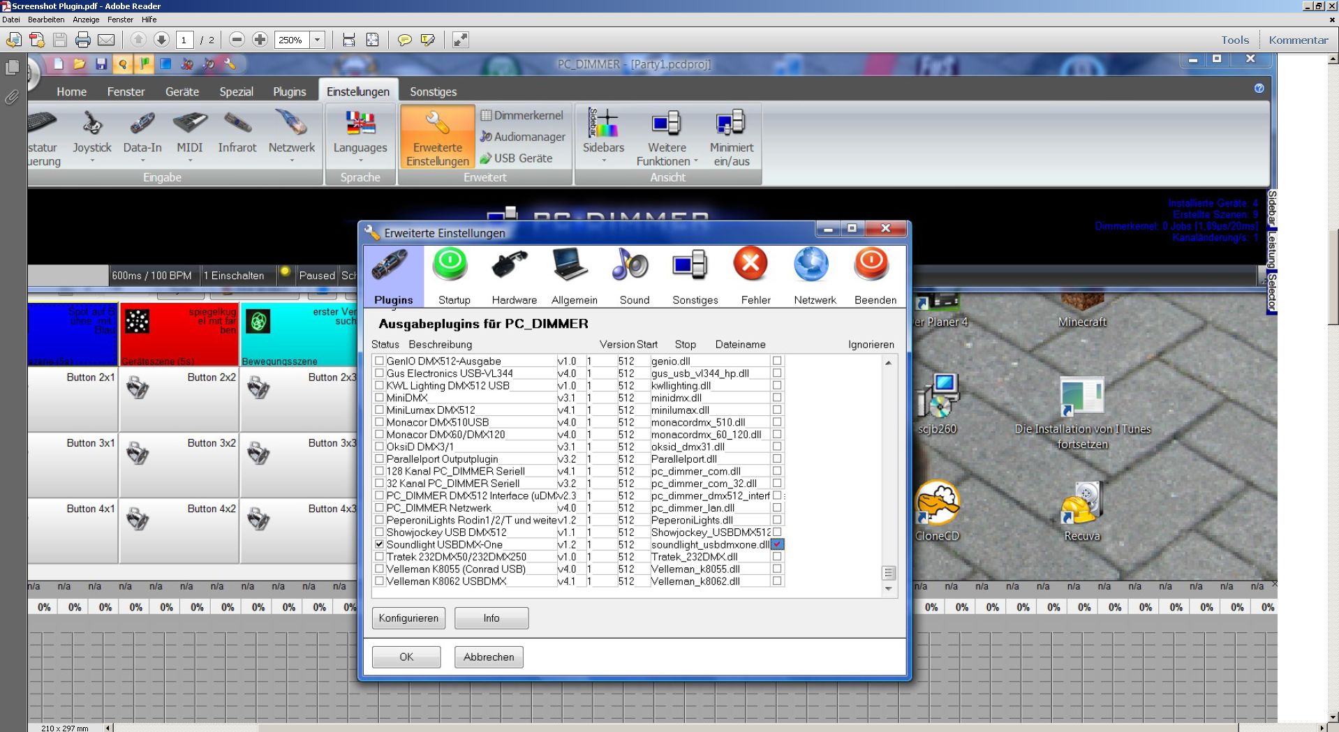

habe o.g. Interface. Wenn das Plugin geladen ist läuft alles prima. Startet man das Programm neu findet es das Plugin nicht und es erscheint folgender Hinweis "es wurden beim Start nicht alle Plugins geladen"(siehe Bilder). Nach erneutem Start ist das Plugin wieder verfügbar. Was habe ich falsch gemacht? Das dauernde Neustarten nervt!

Hier das Detail!
Hier das Detail!
Zweiter Start: Es ist wieder da!
Fehlerhinweis
Fehlerhinweis

über der letzten Spalte der Liste steht "Ignorieren". Wenn du diese Spalte also (wie in den Bildern ersichtlich) anhakst, wird das Plugin in die Ignorieren-Liste eingetragen. Zum Aktivieren des Plugins ist nur das linke Häkchen nötig.
