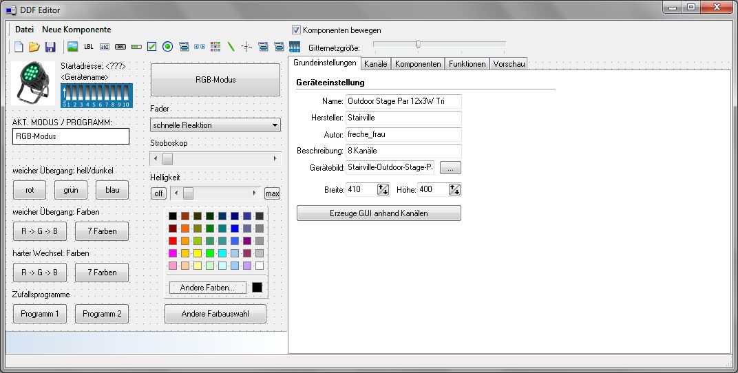

Für diese LED Pars:
http://www.thomann.de/de/stairville_out ... 3w_tri.htm
habe ich unten stehende DDF erstellt (oder auch im Anhang).

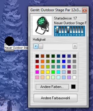

Das Bedienfeld im Geräteeditor ist so, wie ich es haben will (siehe Bildanhang). Füge ich nun das Gerät in der Gerätesteuerung hinzu, erscheint das falsche Kontextmenü / Bedienfeld bei Rechtsklick.
Frage:
ist das ein FALSCHES Bedienfeld (also eines anderen Gerätes) oder ein Standard-Bedienfeld (was z.B. angezeigt wird, weil in meinem Bedienfeld noch irgendein Fehler drinsteckt).
Code: Alles auswählen

Gerätebedienfeld in Bühnenansicht (falsch)
falsches Gerätebedienfeld in Bühnenansicht.jpg (31.96 KiB) 6744 mal betrachtet
Gerätebedienfeld im Geräteeditor (korrekt)
Gerätebedienfeld im Geräteeditor.jpg (89.31 KiB) 6743 mal betrachtet
Stairville_Outdoor_Stage_Par_12x3W_Tri.pcddevc
MÜSSTE funktionieren, zeigt aber ein falsches Gerätebedienfeld
(12.79 KiB) 645-mal heruntergeladen
Re: falsches Bedienfeld bei DDF für Stairville Outdoor 12x3W Tri
Bei mir funktioniert es, bis auf den Fehler
Error in unit 'NewDeviceUnit' on line 217 : Undeclared Identifier 'selected_program'
der daher kommt, dass du die genannte Variable nicht deklariert hast (einfach in der procedure oben bei var als integer hinzufügen, oder z.B. stattdessen Value nehmen).
Hast du das Gerät nochmal neu hinzugefügt, nachdem du das DDF geändert hast?

Vielen Dank, Ingo!
Ich habe die nicht initialisierten Variablen nachgetragen, jetzt funktioniert alles.
Das Problem, warum ich trotz allem stets ein anderes Bedienfeld angezeigt bekam, ist auch gelöst. Es lag daran, dass ich für dasselbe Gerät eine DDF für die 4-Kanal-Variante programmiert hatte und diese im selben Ordner lag. Anscheinend kann PC_DIMMER die DDFs nicht auseinanderhalten, wenn der Name (?) des Geräts derselbe ist. Lösung war, mich einfach von der 4-Kanal-DDF zu trennen (sie zu löschen) und nur noch mit der 8-Kanal-DDF zu arbeiten.
Zur Vollständigkeit und Abschluss des Threads anbei meine aktuelle DDF für Stairville Outdoor 12x3W Tri, 8 DMX Kanäle.
(13.73 KiB) 631-mal heruntergeladen
