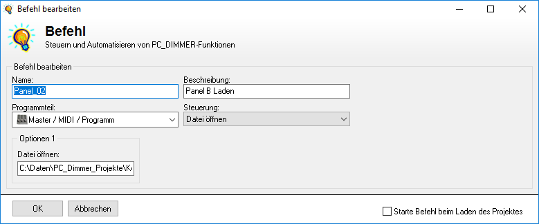

ich hätte da auch noch eine kleine Idee. Wie wäre es wenn du mittels der Buttons zwischen verschiedenen Kontrolpannels wechseln kannst? Ich hatte auch das Platzproblem und ich schalte einfach zwischen den Kontrolpannels hin und her. Das geht bei mir wie folgt:
Grüßli
- Erst mal unter "Fenster" oben das "Kontrolpannel" starten. Dort findet sich unter "Datei" der Punkt "Speichern unter". Sinnvoll ablegen.
- Dann ein nächstes Pannel gestalten. Auch wieder abspeichern.
- Dann pro Panel (Datei) in der Szenenverwaltung einen "Befehl" anlegen. Wichtig ist, den kompletten Dateinamen anzugenen. Bei mir z.B. "C:\Daten\PC_Dimmer_Projekte\Kontrolpanel_WZ_02.pcdcpnl". Siehe Screenshot.
- Dann einen Button mit mit dem "Befehl" verknüpfen.

Re: Kontrollpaneel
Hallo dg3nec.
Na das ist ja mal ne tolle Idee. Find ich richtig gut.
Da braucht man nicht so viele Buttons auf dem Paneel und die Schrift ist immer gleich groß.
Außerdem kann man die verschiedenen Geräte super gruppiert anzeigen.
Toll! Vielen Dank

Re: Kontrollpaneel
Hallo, leider funktioniert dies bei mir nicht, es wird zwar unten angezeigt => wird ausgeführt aber öffnet sich leider nicht.... Kann mir da evtl jemand helfen, vielen Dank
