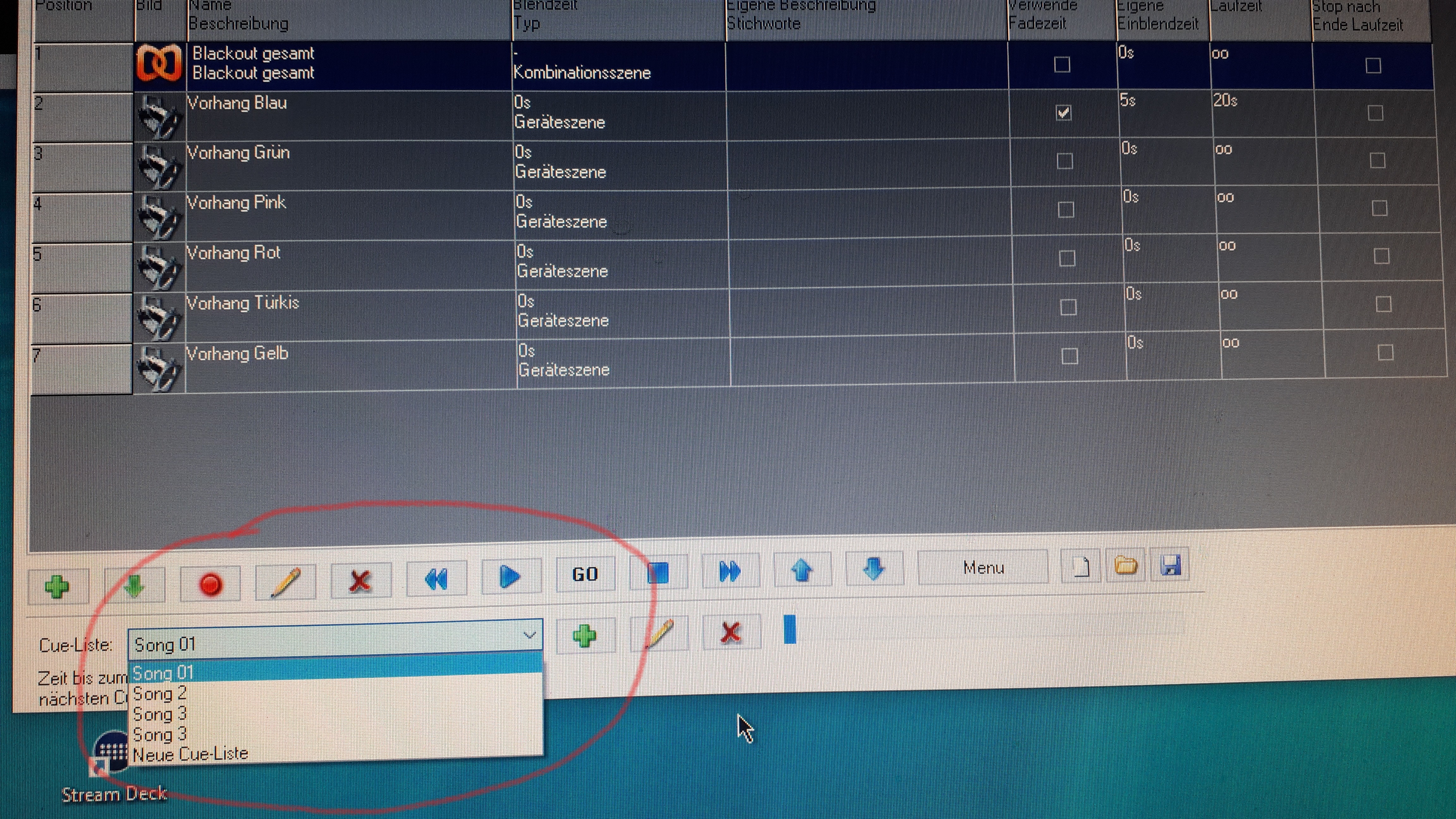

Kann mir jemand den Pfad benennen, wo die einzelnen Cue Listen gespeichert werden?
Steh gerade auf´m Schlauch.
LG Klaus
Cue Liste.jpg (8.3 MiB) 32014 mal betrachtet

Hallo Christian, ( ich hoffe Du liest mit )
kennst Du nicht ein Hintertürchen, wie ich über einen Midi Controller eine bestimmte Cue Liste in der geöffnete Cue Bank anspringen kann? ( Siehe vorangegangenes Bild )
Alles andere funktioniert tadellos und wäre geradezu ideal zum Programmieren einer jeweils speziellen Show pro Song.
Ich habe leider keine Hand mehr frei, um jeden Song einzeln in der Cue Liste zu suchen und auszuwählen. Wenn man 40 oder 50 Songs in der Liste hat wird das nicht so einfach.
Bin Keyboarder und Sänger in der Band und muss die Moderation zwischen den Songs auch noch machen. Da bin ich jetzt schon stark überlastet mit dem ständigen Schalten der Buttons für das Licht.
( Ich will aber auch keine 08/15 Lichtshow :mrgreen: )
Alternativ könnte man vielleicht beim Laden einer Cue Bank dauerhaft den "Hinzufügen" Modus in den "Ersetzen" Modus ändern. Da wäre die Maske auch immer gleich komplett neu geladen.
Mal als Beispiel: F:\Multistation Kopie\PC Dimmer\Cue Songs\The Sound of Silence.pcdcuel - so sieht ein Pfad bei mir aus. Leider wird über diesen Befehl die Maske nicht neu geladen und das Erscheinungsbild bleibt vom vorhergehenden Song erhalten inkl. des Songnamens unten links im Listenfenster.
Wenn man die Listenfunktion nicht über Midi Controller erreichen kann, würde ich halt immer eine neue Cue Bank laden, wenn ich einen Song laden will. Wäre auch einfacher zum Anwählen, da man einen zentralen Cue - Bank - Songs - Ordner anlegen kann. Der Cue Bank Name wäre = Songname und fertig. Da sind alle fertigen Cues drin!
Beim PC Live Player von Midiland hatte ich ein ähnliches Problem. Da hat mir der Programmierer (Viktor) den Pfad in der Registry mitgeteilt. Ich musste dann bei einem Menüpunkt nur von 0 auf 1 stellen und abspeichern.
Wäre beim PC Dimmer ohne Risiko, da es ja keine Updates mehr gibt.
LG Klaus
