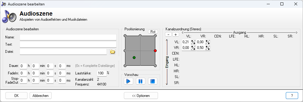

die Audioszenen unterstützen bis zu 7.1. Somit solltest Du über den Multi-Kanal-Audio-Pan die Ausgabe auf jeden der 6 Lautsprecher verteilen können (siehe angehängtes Bild). Die Verteilung wird ja pro Szene abgespeichert, sodass das eigentlich die von Dir gewünschte Lösung sein sollte.

Okay ich werde das einmal ausprobieren. Ich bedanke mich für die Antwort und würde mich dann zurückmelden, ob es geklappt hat oder nicht, so wie ich mir das dann vorstelle.
Re: Audio Interface ausgabe für Audioszene.
Prima. Tatsächlich hätte ich auch Lust hier eine Multi-Kanal-Audioszene über ASIO zu implementieren. Man könnte dann alle 8 Kanäle auf mehrere Lautsprecher (z.B. 32 Ausgänge) verteilen. Das schaue ich mir mal an. Ist sicherlich ein Sonderfall, aber zu Hause habe ich eine 7.1.4 Anlage wo man so etwas dann mal ausprobieren kann.

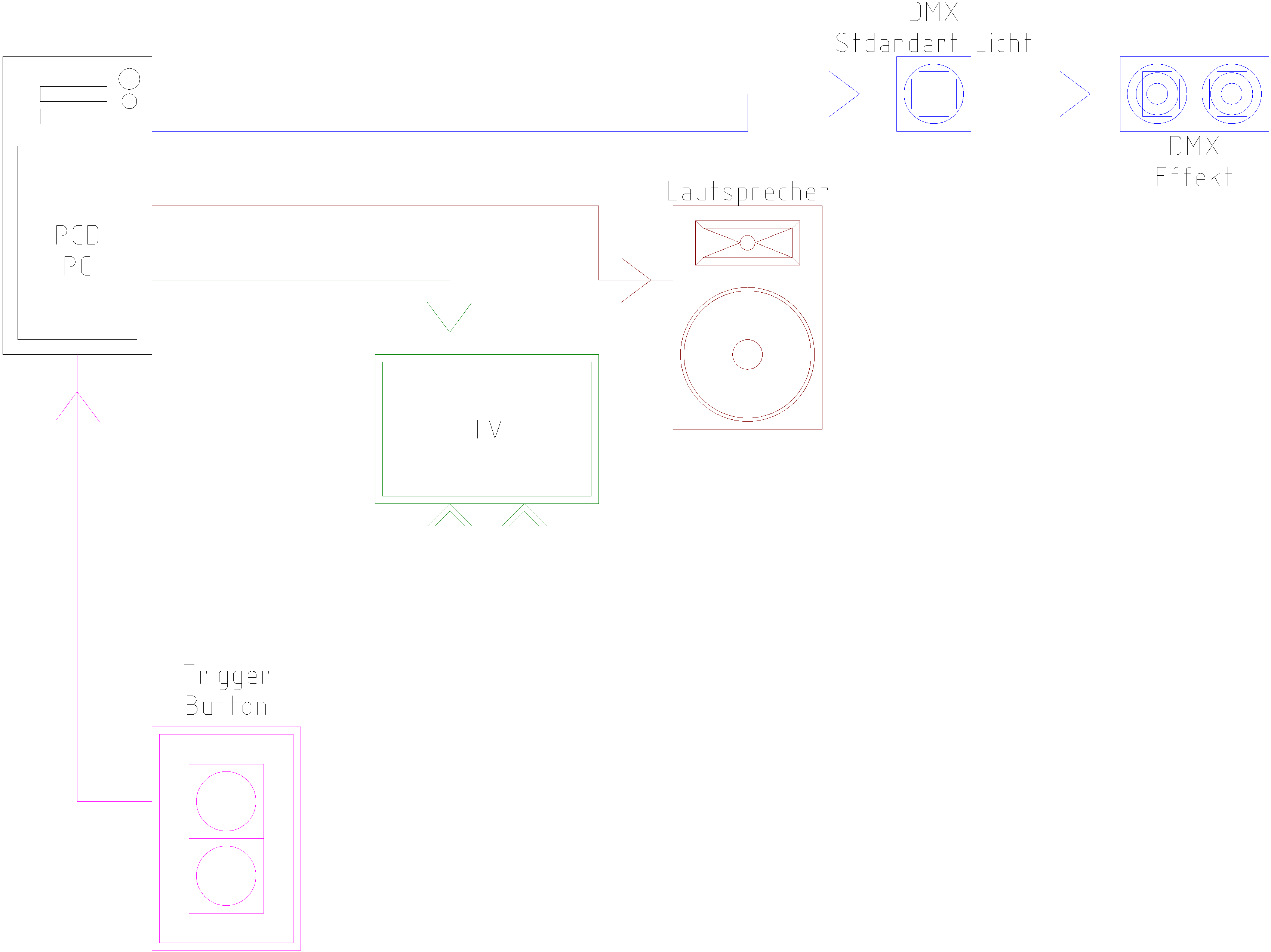

Ich habe mir einen einen kleinen Schaltplan gebastelt, der ist allerdings nur für einen Raum gedacht.
Am besten würde ich alles über einen Pc steuern. Allerdings weiß ich nicht, wie das ist mit den ganzen Leitungen.
Ich bräuchte wahrscheinlich 25 bis 50 Meter leitungen. Und ich gehe davon aus, dass das Signal dann dadurch schwächer wird. In dem letzten Raum sogar wahrscheinlich gar nicht ankommen wird.
Wahrscheinlich werde ich dann mehrere PC benutzen, die ich dann. Alle leider einzeln starten muss. Weil in den Trigger Button ist auch noch ein evakuierungs Button, der sofort alle Räume mit demselben Sound fluten soll. Deshalb weiß ich noch nicht so ganz, wie ich das. Alles verarbeiten werden. Aber zumindestens habe ich schon einmal eine grobe Idee. Und bin schon ein bisschen an Programmieren. Jetzt allerdings nur erst einmal den Sound.
