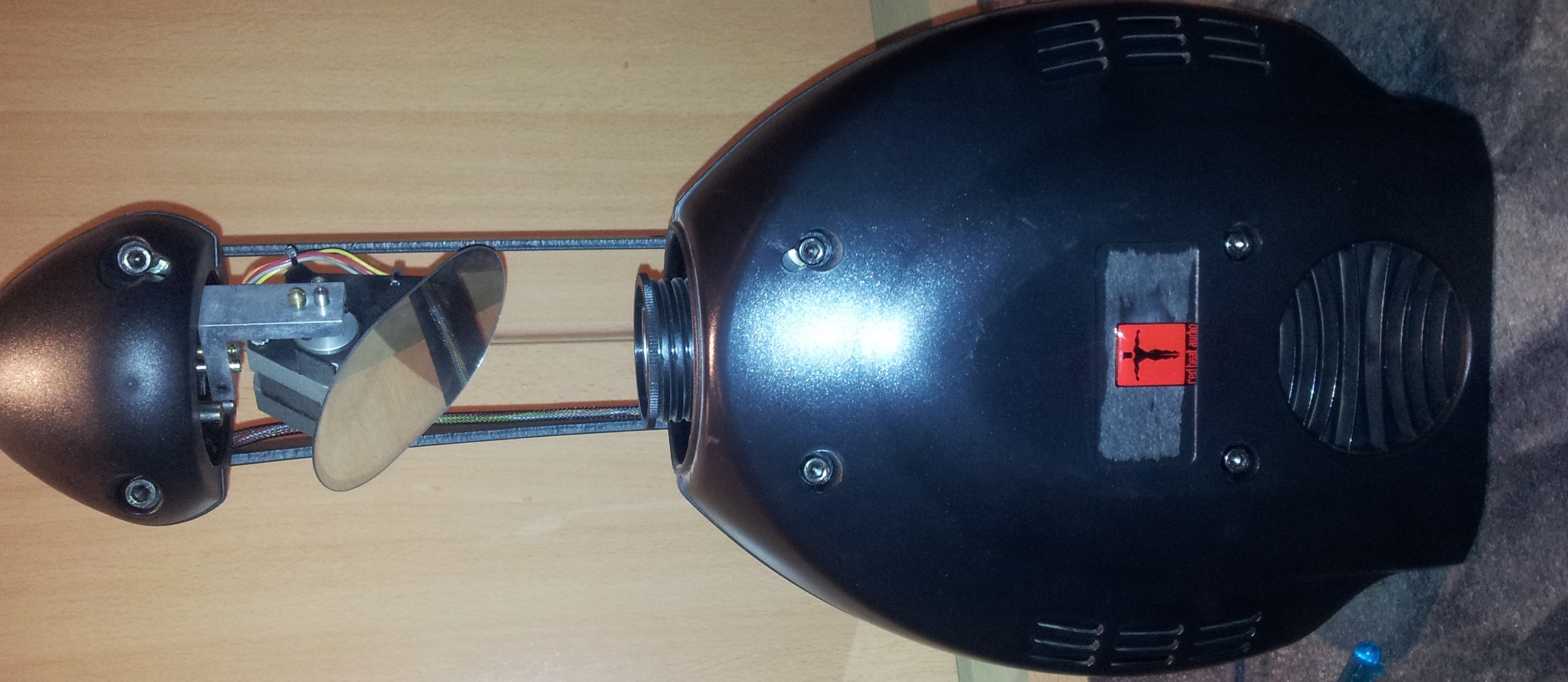

Hallo ich habe 4 scanner erworben nur kann mir keiner sagen welche es genau sind zwecks steuerung und mäuseklavierbelegung vl kann mir von euch wer weiter helfen
wer sich interresiert bitte pn schreiben habe viele weiter fotos nur sind sie zu groß zum hochladen

Moin,
also rein von der Gehäuseform sehen die aus wie Eurolite TS-xxx. Haben Sie ne Halogenlampe drin, werden es wohl TS-7b sein, wenn es Gasentladungslampen sind, dann wohl eher TS-150, TS-250 oder TS-255. Futurlight-Geräte haben aber wohl auch ähnliche Gehäuse.

es ist ein 250 watt halogen leuchtmittel verbaut
ja an die ts 7b han ich auch schon gedacht nur haben die wie ich auf bildern gesehen habe ,haben die alle vorne auch einen lüfter drauf nur den haben meine nicht nur auf der rückseite und seitlich einen .. hat sehr viele farben und globes und einen shutter was ich so gesehen habe kann dir gerne ein paar bilder schicken

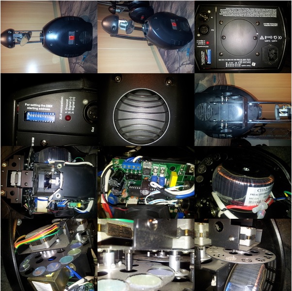

Hier noch ein paar bilder

Habs gerade mit der ddf vom eurolite ts7b versucht daraus kam folgendes
Pan sind bei mir die farben
Tilt sind bei mir die gobos
Gobo ist der shutter
Farben ist bei mir links rechts
Shutter ist bei mir auf - ab
Und der regler für die helligkeit past also werde ich wohl die falsche ddf haben wenn ich nur wüste welcher scanner das genau ist
also
kanal 1 Farben
kanal 2 gobos
kanal 3 shutter
kanal 4 links rechts
kanal 5 auf ab
kanal 6 helligkeit
kennt vl wer einen scanner was diese kanal belegung hat ??

denke ich habe ihn gefunden es ist ein hq power space 250
http://www.hqpower.eu/products/view/?id=349970
bei dem past die belegung der dmx kanäle
