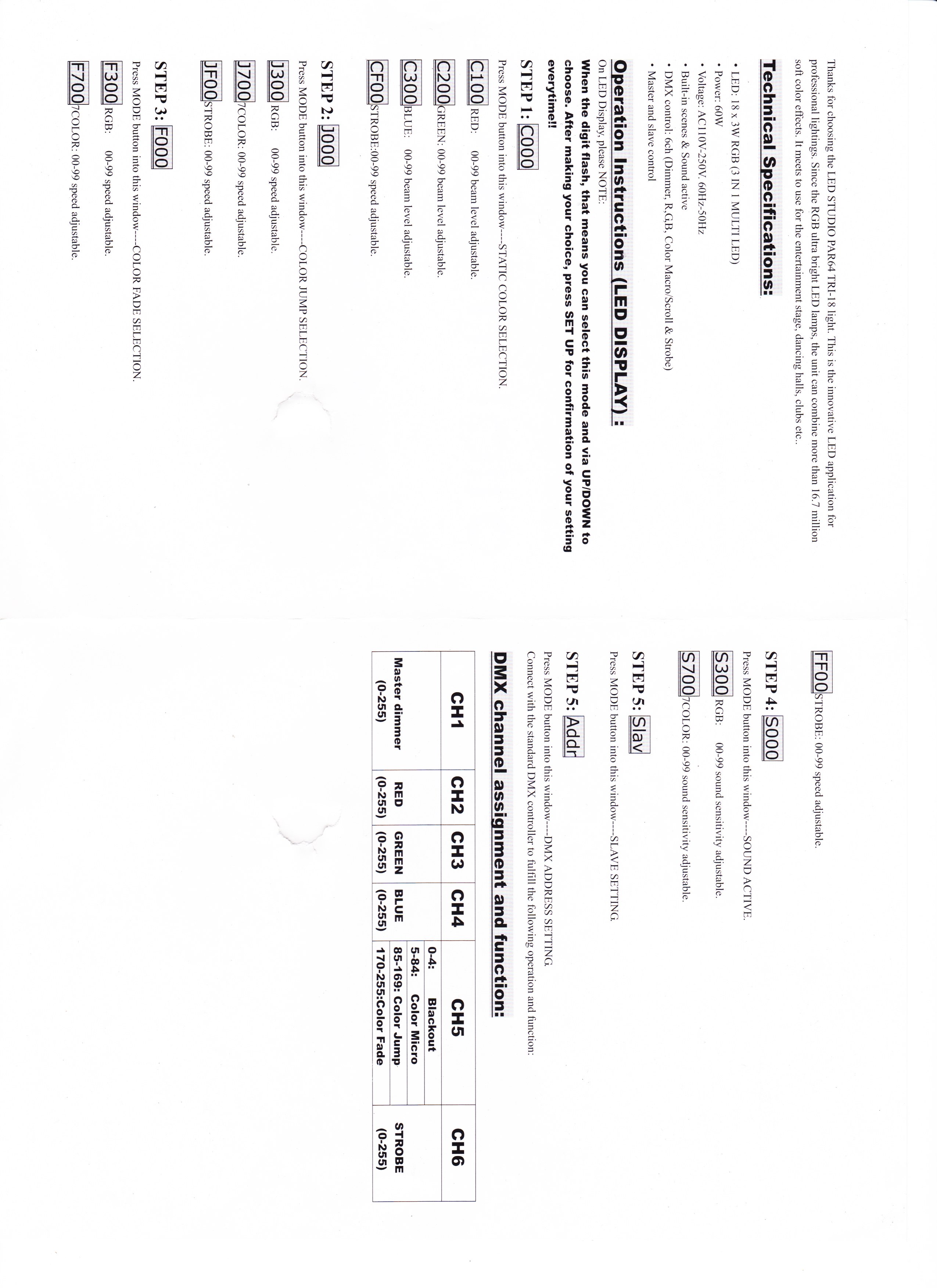

Hallo!
Ich bräuchte dringend eine DDF für den
lightmaXX Platinum LED Studio TRI PAR 18x 3W TRI-LED!
Falls jemand was hat wäre ich sehr dankbar!
Anbei noch die Bedienungsanleitung falls jemand was basteln kann!
Ich habs versucht bin aber gescheitert :shock:
Danke schon mal vorab!
Anleitung der Kanalübersicht

habe da mal was zusammengestellt..........viel Spaß
