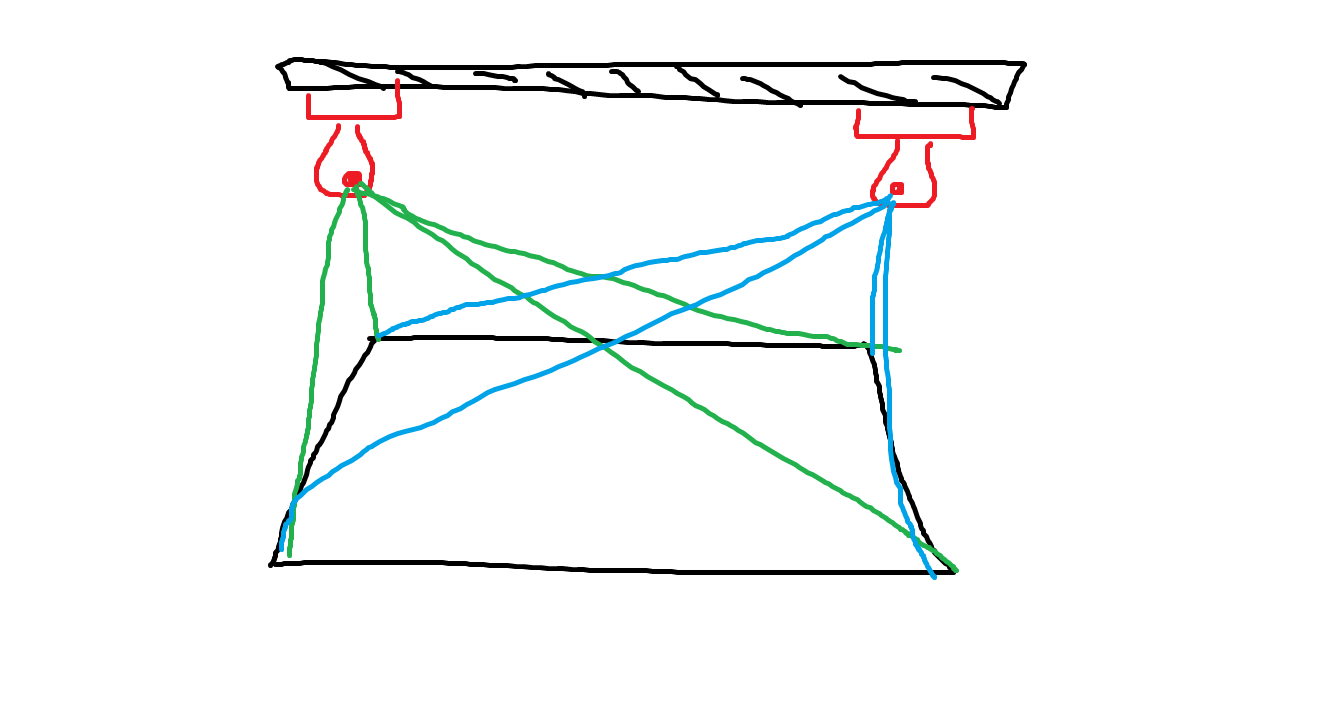

die Idee der Kalibrierung ist ja folgende: Du hast z.B. zwei Movingheads und beide hängen z.B. an der Decke über der Bühne. Movingheads können in der Regel 180° TILT und 270° PAN (je nach Gerät auch unterschiedlich). Somit kann man deutlich mehr als die Bühne mit dem Lichtkegel abfahren. Will man aber beide Geräte möglichst einfach und auch synchron bedienen, dann richtet man mit der Kalibrierung die vier Ecken entsprechend der Bühne aus (siehe grüne und blaue Striche in der Grafik).
Ist dies gemacht, kann man beide Geräte im PC_DIMMER mit nur einem X/Y-Feld zeitgleich steuern während beide Lichtkegel auf der Bühne übereinander liegen.
- kalibrierung.png (36.58 KiB) 17166 mal betrachtet

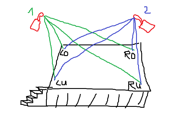

Wo sind aber auf deiner Zeichnung die Punkte LO, RO, LU unf RU?

mit LO, RO, LU und RU sind einfach nur die Ecken LinksOben, RechtsOben, LinksUnten und RechtsUnten gemeint

der PC_DIMMER muss halt wissen, wo er den Scheinwerfer positionieren muss, wenn Du beide Deckungsgleich "Oben Links" haben möchtest. Im Anhang eine kleine Grafik "Kalibrierung.png" zur Verdeutlichung. Scanner 1 wird über die Kalibrierung an alle vier Ecken eingestellt. Scanner 2 entsprechend auch, braucht dafür aber eine völlig andere Einstellungen, aufgrund der anderen Position auf der Bühne. Danach kann man im PC_DIMMER in dem Fadenkreuz einfach den Positionspunkt nach z.B. "Oben Links" schieben und jeder Scanner würde dann tatsächlich dort hingehen - egal wie er aufgehängt ist - hauptsache er kann mit dem Spiegel diesen Punkt erreichen.
Das ganze geht mit beliebig vielen Scheinwerfern. Wenn man dann alle Scheinwerfer in eine Gruppe packt, kann man alle Geräte zeitgleich und synchronisiert bewegen, sodass alle zu jeder Zeit auf den gleichen Punkt leuchten.

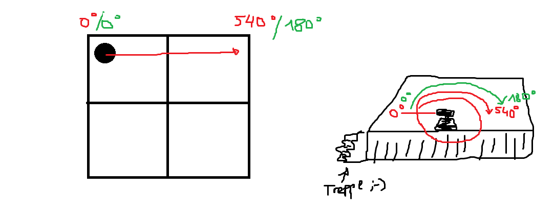

. Man beschränkt dann ja die Bewegung des MHs von den möglichen 540° auf z.B. nur 180°, kann aber weiterhin die Positionierung des PC_DIMMERs voll ausnutzen (siehe zweites Bild). Somit lässt sich die Bühne auch mit MHs sehr einfach per Maus oder Joystick ausleuchten, ohne dass der MH "aus versehen" bereits einmal 360° rotiert ist und dann plötzlich nicht mehr weiterkommt, weil er am Anschlag hängt.
Das Umschalten zwischen einzelnen Kalibrierungen ist dann halt noch ein Zusatzfeature, was die Bedienung mit MHs, die ja meist mehr als 360° Drehungen können, sehr erleichtert
- Kalibrierung2.png (22.42 KiB) 16949 mal betrachtet
- Kalibrierung.png (21.58 KiB) 16949 mal betrachtet
