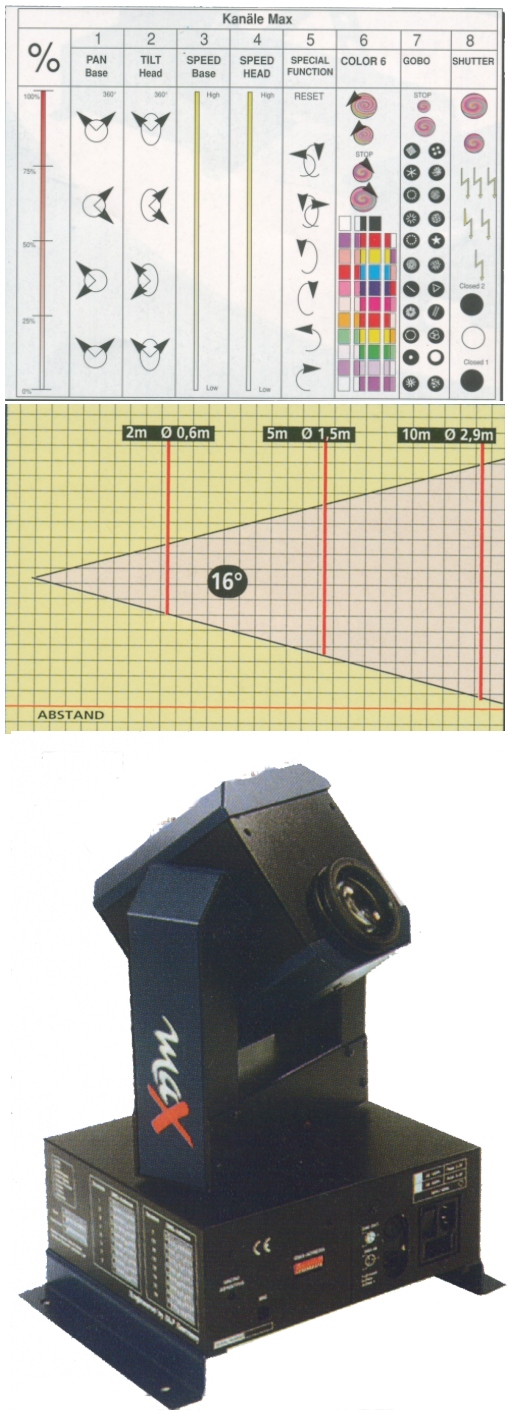

nachdem ich relativ schnell meine erste Definition für einen auf DMX umgebauten JBLighting Varyscan VS1 fertig hatte (siehe Anhang) arbeite ich nun seit über 10 Stunden an einer Gerätedefinition für einen GLP MAX 250, bin aber irgendwie mit der Zuweisung der einzelnen Slider zu den Dropboxen und Kanälen überfordert.
Ich würde mich sehr freuen, wenn mir jemand weiterhelfen kann!
Die momentane (nicht funktionsfähige) Datei habe ich angehängt, dazu noch die DMX Kanalbelegungen.
Vielen Dank schonmal,
Chris
GLP MAX 250 Gerätedefinition
dj20000volt
- MAX 250 DMX.jpg (317.11 KiB) 4002 mal betrachtet
Max-250-DMX-v2_1-de.pdf- (185.49 KiB) 528-mal heruntergeladen
JBLighting_Varyscan1.xml- (6.37 KiB) 502-mal heruntergeladen
GLP_MAX_test.xml- (19.45 KiB) 514-mal heruntergeladen

Hi Chris,
ich habe die beiden Definitionen fertig. Wenn du die DDFs in der Version 4.6.4 verwenden willst, einfach nach *.xml umbennen.
viel Erfolg,
