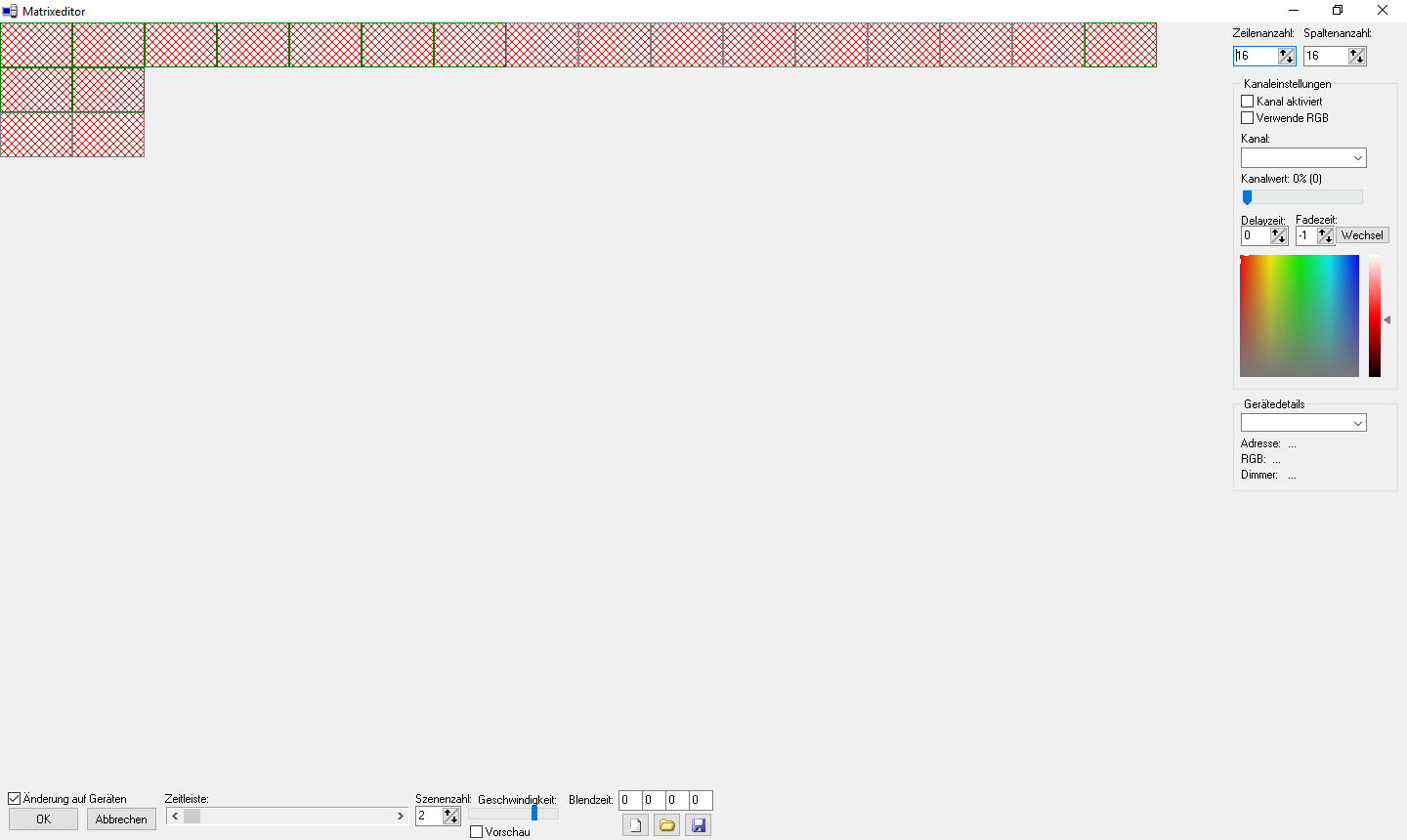

EDIT: Da scheint noch irgendwas grundlegendes mit dem Matrixeditor nicht zustimmen. Wollte heute nach einem Neustart von PC Dimmer eine gespeicherte Matrix laden. Hat aber nicht geklappt und es werden ständig Fehler geworfen z.B
Außerdem wird die Matrix auch komisch dargestellt siehe Screenshot.
Gestern hat das mit dem laden noch geklappt da hatte ich PC Dimmer aber nicht neugestartet.

- matrixfehler.PNG (49.59 KiB) 40232 mal betrachtet
Re: Matrixunterstüzung Verbesserungsvorschlägen
Ui, ja, da ist was faul. Ich setze es auf die ToDo-Liste.
