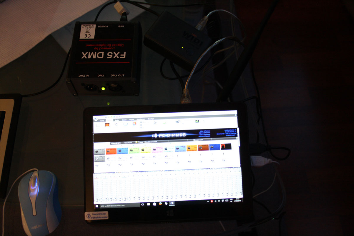

Ich habe den PC-Dimmer experimentel auf einem PIPO X9 (Google mal) aufgespielt und läuft Super, allerdings fordere ich diesen noch nicht, da ich bisher nur wenige Dimmer Kanäle ansteuere. (Ich Lerne noch damit umzugehen)
Ob die Leistung reicht wenn aufwendigere Sachen und der Audioeffektplayer eingesetzt wird ?? wird sich dann zeigen !
...eigentlich hat er alles was von einem Desktop PC erwartet wird !
PIPO X9 (X8) - 4 x 1.33/2.14 GH - 2 Gig Ram - 64 Gig Rom - 64 Gig zusätzlicher SD-Karte - 4 x USB2 - Stereo out
TabletDisplay 10 Fingertouch, HDMI-out, Tast/Maus funk . . .

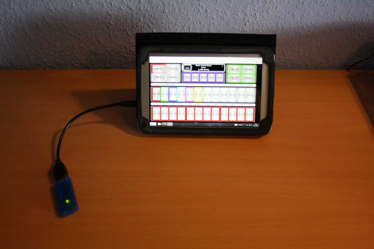

Als Fernsteuerung dafür: Win8.1 Tablet mit html script und MIDIWIDI (Midi) Fung USB-Stick +
DJ Midi Controller Orbit von Numark.

Ich habe mir mal die Daten des PC USB Stick angesehen, sie sind nah bei meinem "PIPO"
Ein regulärer USB2 Port hat er ja, daran ein USB Hup und die gewünschten geräte ? Das ist sehr interessant für einen DJ der in seiner DJ Console einige RGB Pars und kleinere Effektlichter hat ! In einer Mobile Disko aus Truss kann man sowas sehr gut Integrieren.
... eine Komponente weniger "aufbauen".
Und wenns einmal Läuft kann mans so belassen.

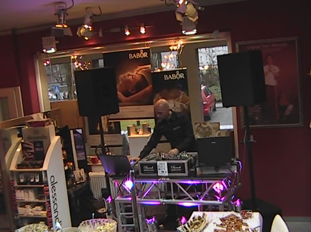

So einen USB-Mini PC müßte man in einen USB Port eines Laptobs anschließen können und über den Lappy Monitor den USB-PC Programmieren können !
So könnte ein DJ (die haben ja fast alle mittlerweile einen Lappy dabei) auch mal vor Ort was zuprogrammieren.
Jedenfalls sehr interessant !

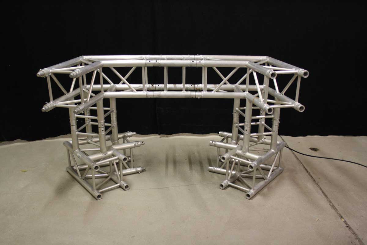

So eion USB Stick unter die Console oder im Truss verbaut ... bei kleiner Lokation wo Licht schon kein Platz mehr hat !
Währe so eine "Festinstallation" eine Super Option !! ... so ein USB-Stick-PC werde ich mir auch noch zulegen zu Testzwecken !

- Trussconsole.jpg (160.08 KiB) 23244 mal betrachtet
- Meine fernsteuerung per Tablet und USB Midi Funkstrecke
- Tablet-mit-Midi-USB-stick.jpg (45.76 KiB) 23244 mal betrachtet
- Da drunter der PC-Stick mit MIDI-Stick ... cool
- DJ-Plattform.jpg (35.35 KiB) 23244 mal betrachtet
- DJ-Console.jpg (54.94 KiB) 23244 mal betrachtet

Also, ich habe mir beim Einrichten des PIPOs sehr viel mühe gegeben von Anfang an alle möglichen "Sparfunktionen" zu deaktivieren, habe zwei Abende alles abgesucht und abgeändert um die gleichwertigkeit zu minem Standart Desktop PC (i7) herzustellen !
Auch Hintergrundbild einstellungen ... alles.
Dann habe ich als erstes PC-Dimmer installiert und dann das FX5 ! Zuvor aber dessen Treiber ! Das Projekt überspielt (vom i7 )
Um mich zu überzeugen habe ich "Jetzt gerade" nochmal alles aufgebaut und Fotografiert !
Das FX5 Sendet ! (ebenso Enttek Open und Entek USB Pro (ohne DMXIn zu testen) )
Bewiesen dadurch, das ich den DMX out mit dem DMXIn meines Martin Blades verbunden habe ! Die pars im martin Showdesigner reagieren wie gewünscht !
Auch Das Midi Funkteil Funktioniert einwandfrei, hier aber mal nicht den Stick, sondern den Funk Merger ! So kann ich zusätzlich auch ein Mastermidi Keyboard per Midikabel anschließen.
Allternativ:
Auch Loopbe2 Funktioniert, und der DJ-Controller Orbit läuft auch einwandfrei !
Anschließend habe ich DMXC3 (ungetestet) und Freestyler Instaliert , habe aber da nur den Freestyler real angewendet (ähnelt dem Martin LJ)
Fakt ist ! das der PIPO bisher Super Funktioniert ! "Hardcore" tests werde ich prüfen, wenn ich ein aufwendiges Projekt habe !!
Ist es möglich den/einen Audioanalyser seperat einzubinden/programmieren ?
Den gerade S2L ist einer der Wichtigsten Funktionen überhaupt , in einer Lichtsteuerung ! Wenn dann S2L auf einem anderen CPU-Kern laufen würde, währe der CPU-Kern auf dem der PCD-Kernel läuft entlastet.
Gruß Ralf

- PCD-auf-PIPO.jpg (96.37 KiB) 23225 mal betrachtet

Danke für Deine Rückmeldung und die dazu aufgewandte Mühe!
Welchen Treiber vom FX5 hast Du denn noch manuell installiert, bzw. wo kriege ich den her?
Ich dachte bisher (habe das ja bei den anderen beiden Systemen auch nicht manuell gemacht) das würde alles beim Installieren des PCDimmers automatisch vollzogen?

Hier der Link:
https://fx5.de/
Windows 8.1 und Windows 10: Wenn Sie Windows 8.1 oder Windows 10 benutzen, schließen Sie das Interface bitte zunächst an, starten den FX5-Installer und klicken auf "Installieren". Danach trennen Sie das Interface noch einmal vom Computer und schließen es erneut an. Danach ist das Gerät einsatzbereit.
Ich habe es so gemacht und es Funktioniert !!
Ich kann aber nicht sagen, OB DESWEGEN ?? oder ob es auch ohne ddem geklappt hätte !!
Jedenfals läuft es sehr sicher ! so sollte es auch bei dir gehen !!
