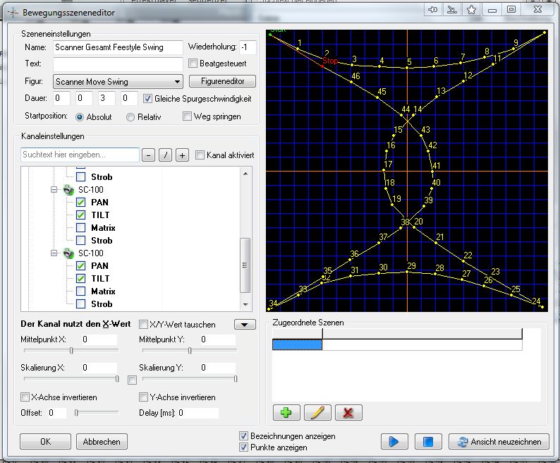

Soweit kommen ich mit Programierung ganz gut zurecht. Ich habe mir für die Bewegungen von MH und SC entsprechende Figuren erstellt und lasse diese Beatgesteuert bzw. nach Zeit abspielen. So weit so gut. Wenn ich mir z.b. die Figur "Swing" anschaue, sind auf der Spur zahlreiche Punkte, die halt entweden nach Beat einer nach dem anderen abgefahren wird, oder halt nach Zeit. Ist es möglich den Punkten bestimmte Beat`s zu zu ordnen? Zur Hilfestellung ein Bild im Anhang. Die Punkte 0, 10, 24 und 34 möchte ich mit Beat 1, 2, 3 und 4 verknippern und zwischen diesen Punkten Zeitgesteuert fahren.

mit einer einzelnen Bewegungsszene klappt das leider nicht. Wenn du diese auf beatgesteuert stellst, wird nach jedem Punkt angehalten.
Du könntest aus der Figur vier Figuren machen, diese in vier Bewegungsszenen verwenden, und dann mittels Effekt diese vier Szenen beatgesteuert durchschalten.

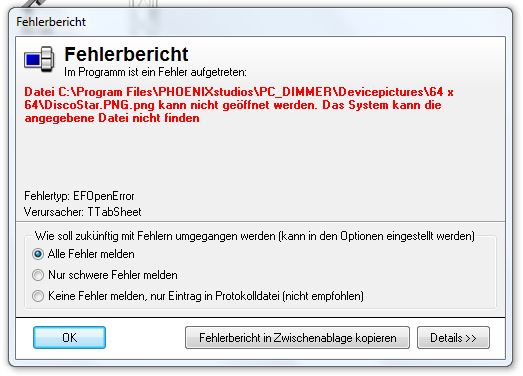

Hi. Habe das mit dem ertellen von DDF gemacht. Allerdings kann ich kein eigens gespeichertes Gerätebild verwenden (Fehlermeldung siehe unten). Das Bild ist vom Format angelegt wie alle anderen, als .PNG in den Abmessungen 64x64. Was gibt es zu beachten beim erstellen eigener Gerätebilder?

Ich vermute, es liegt an C:\Program Files\ ..... das kann wohl nicht aufgelöst
werden. Versuch es mal mit C:\Programme (x86)\

Das der PCD das Bild in der Geräteedit nimmt habe ich hinbekommen. Ich denke es lag an der Dateiendung .PNG Die Dateien die im PCD schon drin sind, haben die Endung .png und wenn ich mein Bild dann so umbenne gehts. Okay, aber jetzt zeigt er mir das Bild nicht in der Bühnenansicht an, sonndern irgend ein anderes? :rolleyes:

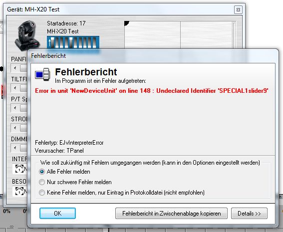

Servus. Hab mich in den vergangen Tagen eingehend mit dem Geräteeditor geschäftigt. So halbwegs komme ich damit zurecht. Habe für den MH-x20 ein DDF erstellt, welches im groben und ganzen in der Theorie funzt. Bis auf eine Sache, wenn ich das DDF öffne kommt immer eine Meldung (siehe Anhang). Wo könnte da das Problem liegen? VG Denis

Die Erstellung der DDF habe ich jetzt im selbststudium hin bekommen. Oben genannte Fehlermeldung stammt meines erachtens daher, wenn man aus den automatisch erstellten GUI eine oder mehrere wieder raus löscht. Zumindest ist es jetzt bei mir so, wenn ich die Oberfäche für das jeweilige Garät im DDF-Editor eigenhändig erstelle, funktioniert das DDF einwandfrei. Ich nutze lediglich die Funktion GUI automatisch ertsellen für PAN und TILT.

kann ich bestätigen ..... löscht man automatisch erstellte Objekte aus dem GUI,
bleibt der "Code behind" bestehen und verursacht Fehlermeldungen. Dann entweder
den Code von Hand löschen oder von vornherein das ddf händisch erstellen (z.B. mit
Ingos Editor).

Denis hat geschrieben:Hi. Habe das mit dem ertellen von DDF gemacht. Allerdings kann ich kein eigens gespeichertes Gerätebild verwenden (Fehlermeldung siehe unten). Das Bild ist vom Format angelegt wie alle anderen, als .PNG in den Abmessungen 64x64. Was gibt es zu beachten beim erstellen eigener Gerätebilder?
Zu viele Punkte ;-)
Konkret hier Dateiendung doppelt .PNG.png daher der Fehler.
Windows Problem wenn man die Dateiendungen ausgeschaltet hat.
