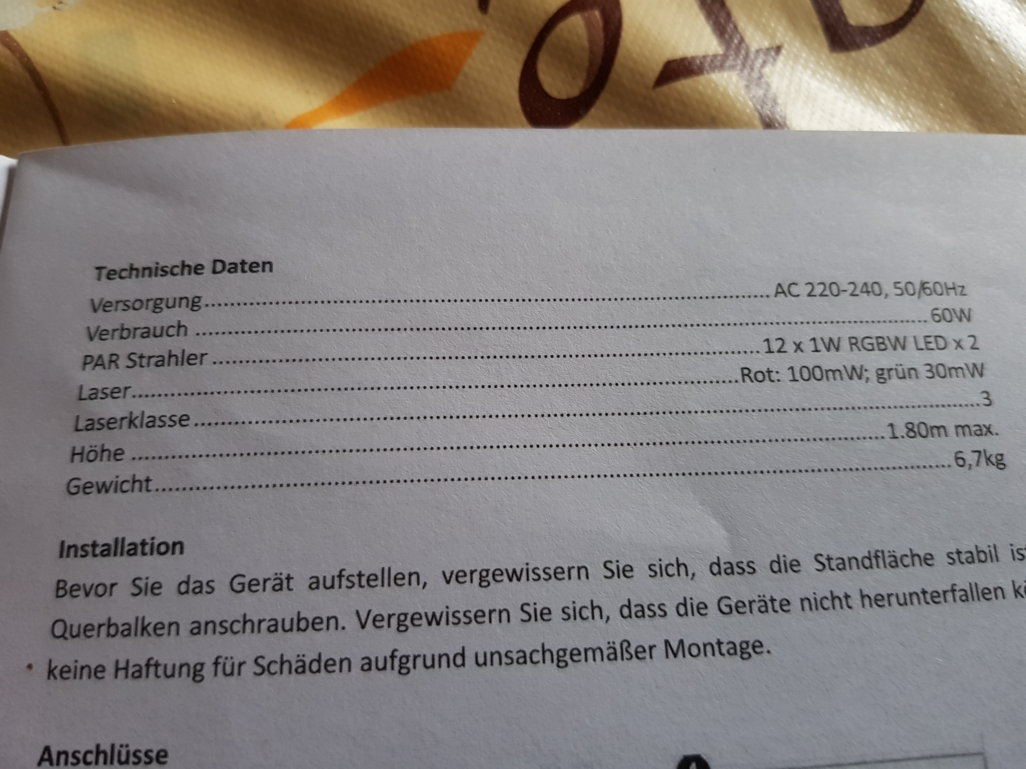

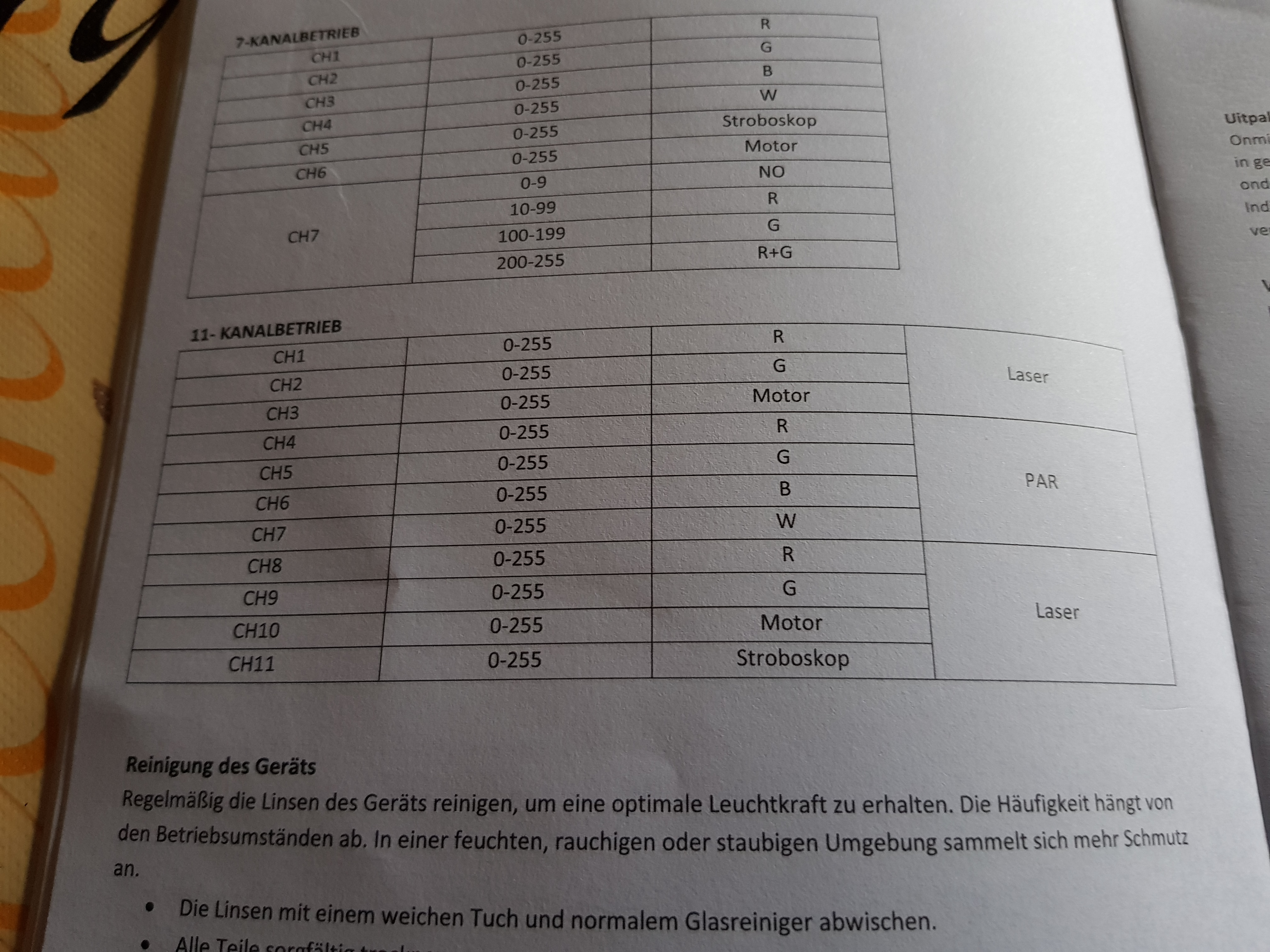

1× ibiza dj Light 65

Ibiza:
Cameo wenn es geht in 14ch
Ibiza Light wenn möglich 11ch
