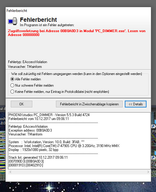

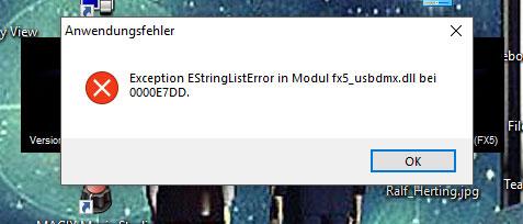

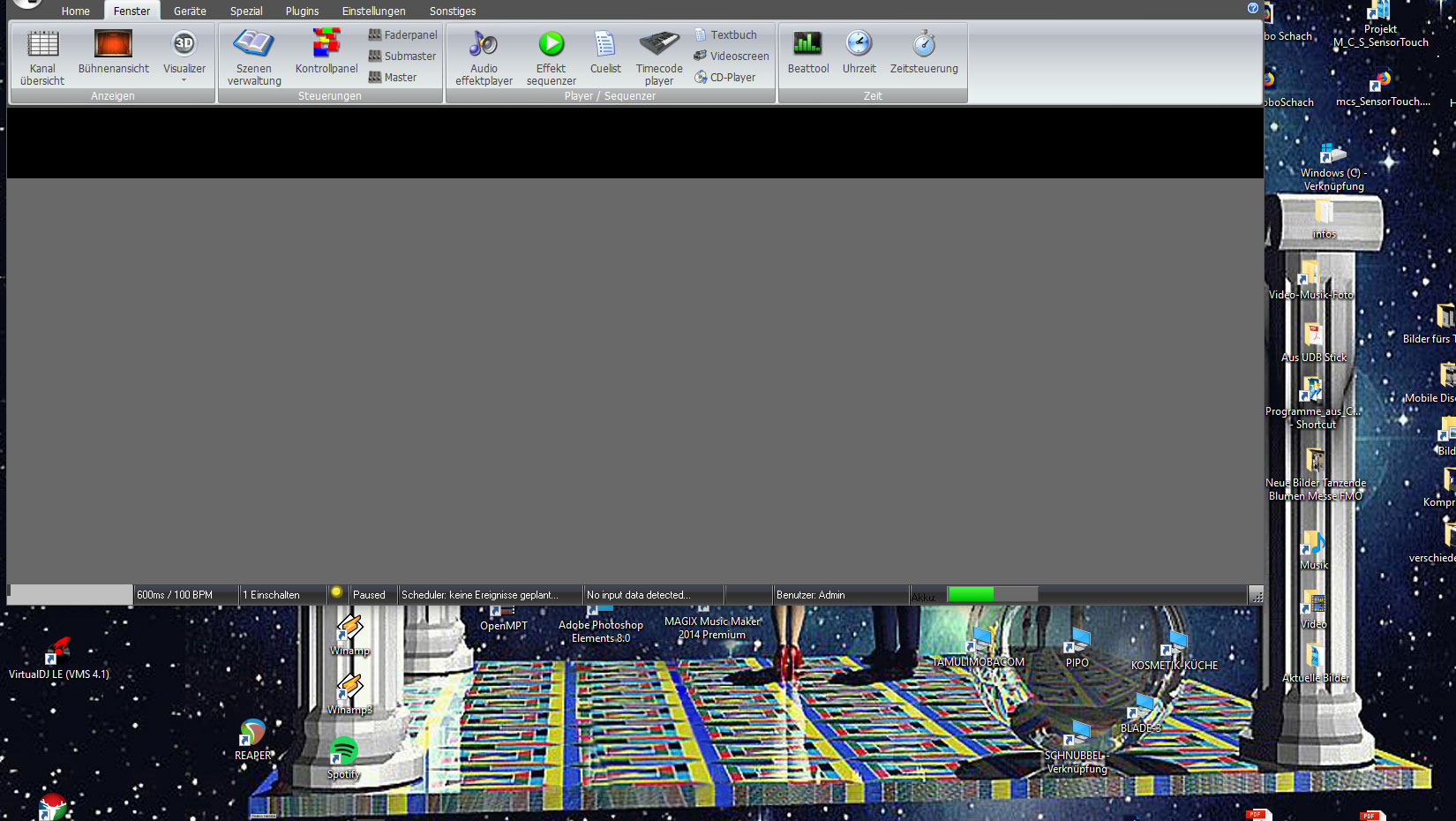

Hier drei Fehlermeldungen nach dem neuestem Win 10 Apdate.
Auch mit dem neu instalieren des fx Interface keine Besserung !
Weiß jemand ein Tip ? wie das auszubessern geht ?

Der Erste Fehler beim Start vom PC-Dimmer
Nach wegklicken der fehlermeldung bleibt das Bild und mehr nicht !
Will ich PC-Dimmer beenden wird diese Fehlermeldung angezeigt.  Und dannach hilft nur noch der "Taskmanager"

Und gleich die Lösung hinterher . . .
PC Runterfahren !
Alle DMX und MIDI Interfaces abtrennen !
PC wieder einschalten . . . PC-Dimmer Starten - und siehe da : ...alles ist Gut ?
PC-Dimmer beenden - Interfaces einstecken und PC-Dimmer Starten - Ergebniss:
. . . Die Welt ist wieder in Ordnung !
Panik Atacke - wenn das beim Einschalten auf einer VA Passiert !
Also:
Ruhe Bewaren Herzschrittmacher runterdrehen und wie Oben beschrieben handeln . . .
Scheinbar kann auch ein fx5 "Abstürzen" - oder Win 10 hats "vergessen" keine Ahnung !
Gruß Ralf

Hallo Ralf,
das Problem ist seit Windows 8.1 bekannt. Das FX5 (also auch das DE-Interface) unterstützen leider nicht die erweiterten Einstellungen zum Stromsparen. Windows versucht dennoch, das Interface in den Ruhezustand zu versetzen, was allerdings die Kommunikation völlig durcheinander bringt. Man kann leider softwaremäßig aus Sicht des PC_DIMMERs nichts daran machen.
Allerdings gibt es einen "Installer" der nicht weiter tut, als die entsprechenden Einstellungen der Windows-Registry anzupassen: https://fx5.de/FX5-Installer.exe
