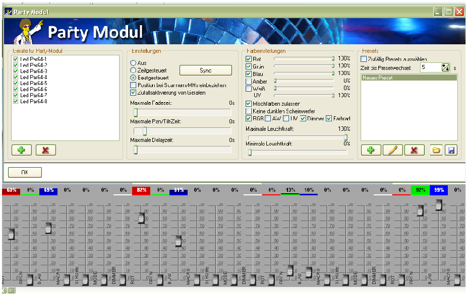

Die Beatquelle muß auf Beatgesteuert eingestellt sein. Im Beattool muß als Quelle "Soundkarte" eingestelt sein.
Bei mir funzt es einwandfrei. Kannst Du mal nen Screenshot von dem Party Modul und Beattool einstellen?

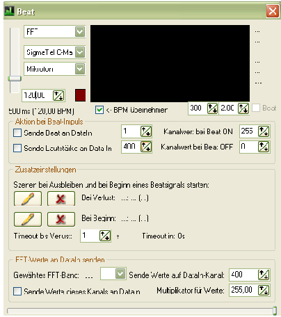

hier mal die Screenshots. Habe alles durch probiert, auch Soundkarte. Aber geht alles nicht.
Im ersten Screen sind die Regler schon aktiv, obwohl keine Quelle vorhanden ist.

ich denke es könnte am Beattool liegen. Ich stelle im Beattool die Quelle auf Soundkarte und regle dann die Lautstärke ein. Der Sound kommt bei mir von einem zweiten Laptop über den Mikrofoneingang. Hat bisher immer funktioniert.

Oft klappt der Interne Loop-Back von der Soundausgabe auf das Beattool nicht.
Das liegt aber am Windows.
Einziger Lösungsweg:
Ein Soundsignal auf den Mic-In geben
