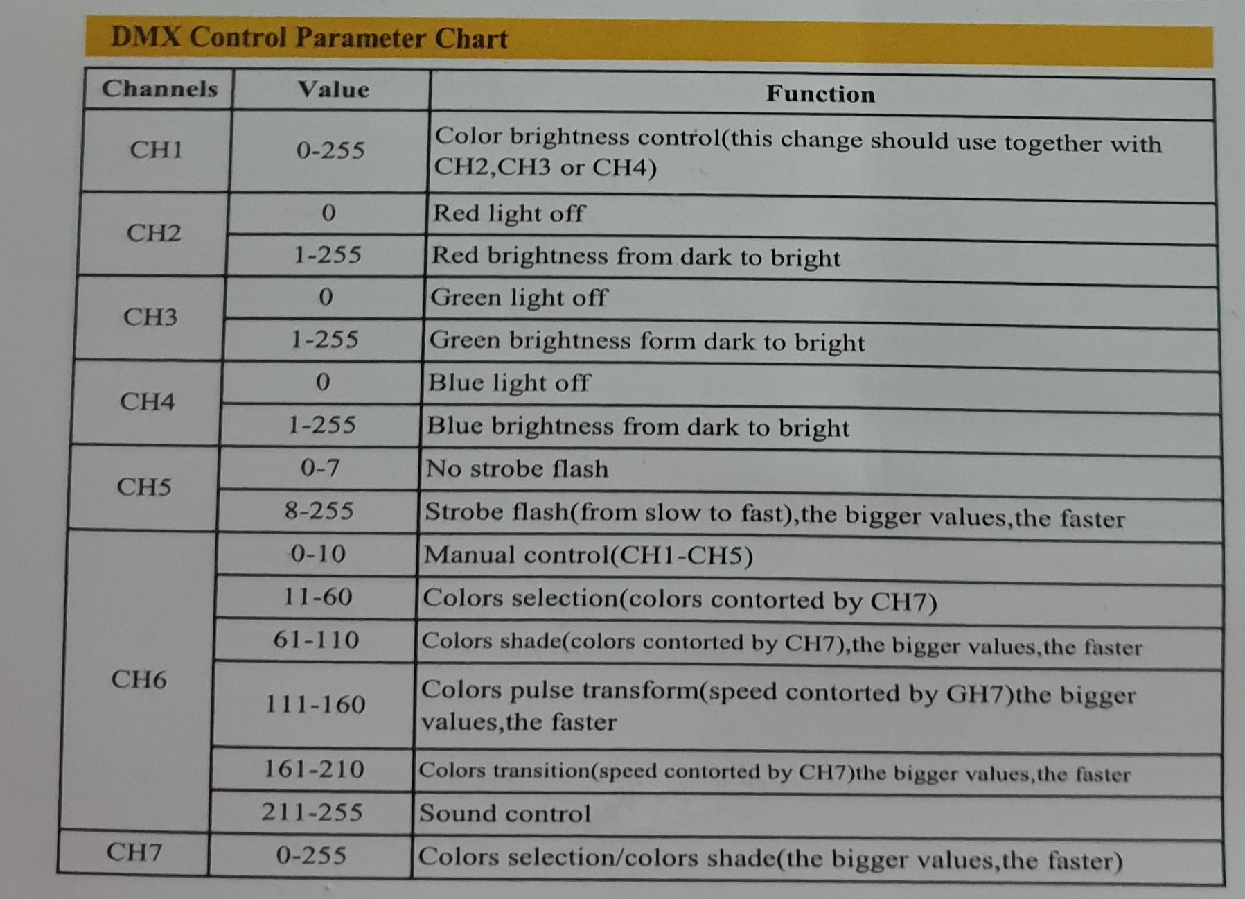

1. Nun hab ich in den Anleitungen so Dinge wie zum Beispiel "Strobe" auf einem Kanal. In PC Dimmer finde ich unter Kanaltyp jedoch kein Strobe. Was nutzt man in diesem Fall als Alternative? Bzw. welche Auswirkungen hat es, wenn ich bei Kanaltyp einfach z.b. Special 1,2,3... auswähle?
2. Die Scheinwerfer haben 7 Kanäle wobei bei Kanal 6 mehrere Funktionen in einem aufgelistet sind. Gebe ich da bei Minimaler und Maximaler Wert 0-255 an und kann dann später über die Regler die einzelnen Funktionen anfahren, oder wie muss ich das Verstehen/richtig eingeben im Editor.

Meiner Erfahrung nach ist die Gerätesteuerung eine Hilfe um das gewünschte Gerät im Betrieb leichter zu steuern. Alle deine Kanäle kannst du theoretisch auch ohne die hinterlegten DDFs steuern, du musst die Kanäle dann halt selbst auf die Werte legen die du brauchst. Effektiv macht die Gerätesteuerung nichts anderes. Sie bietet dir eine Grafische Oberfläche zum setzen der Kanalwerte auf die vorher bestimmten Funktionen. Für die Erstellung der Geräte DDFs kann ich dir die Software von einem anderen Forenmitglied sehr empfehlen. (https://www.pcdimmer.de/wiki/index.php? ... DDF-in-WPF) Optional gibt es im Forum eine Sammlung von selbsterstellten DDFs anderer Nutzer. Du kannst da nachsehen ob deine Produkte, oder solche die deinen sehr ähnlich sind, verfügbar sind.
Nun zu deinen Fragen.
Zu 1. Der Kanaltyp entscheided in erster Linie über das Design der angezeigten Schaltfläche in der Gerätesteuerung. Außerdem hilft der Kanalty dem Programm Kanäle unterschiedlicher Geräte richtig zu gruppieren. Meiner Erfahrung nach nehme ich für Strobe Kanäle entweder den SHUTTER Kanal (Viele Geräte mit Shutter verwenden diesen als Strobe) oder halt einen der Special Kanäle.
Zu 2. Hier empfehle ich ausdrücklich den anderen DDF creator. Mit dem Tool kannst du pro Kanal festlegen, welche Bereiche welche Funktion darstellen.
