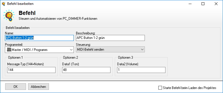

Ich habe auch das Launchpad. Ich kann dir sagen, du kannst die Tasten auch leuchten lassen. Denn nur dann macht das Pad so richtig Spaß ;-)
In den Midi-Einstellungen musst du natürlich das Novation als Midi-Out aktivieren. Sonst geht gar nichts mit Tasten leuchten lassen.

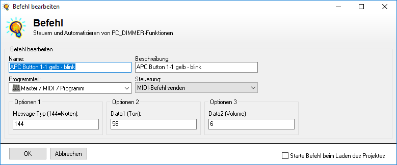

Zum leuchten bekommst du sie mit hilfe der Szenenverwaltung. Ich habe mir für jede Farbe und pro Taste eine "Befehl" angelegt. Screenshot Beispiele habe ich angehängt.
Wenn du dann noch mit den Kombinationsszenen geschickt taktierst und dort den/die Befehle für die Farben einbaust bekommst du es sicherlich hin was du dir wünscht.
