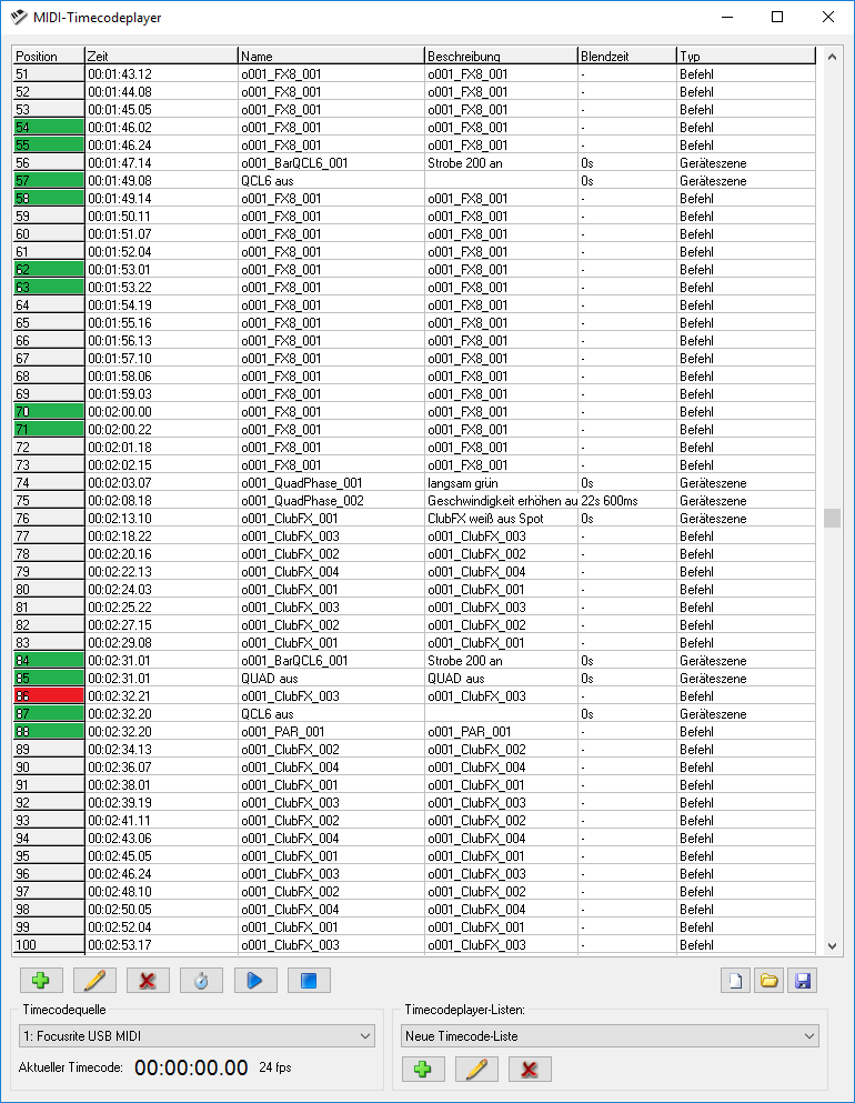

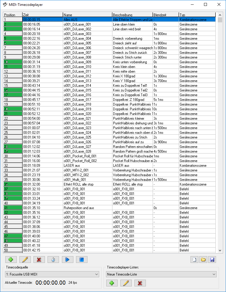

Mir ist ein Problem aufgefallen. Ich wunderte mich beim erstellen einer Show, das plötzlich Schritte andere Reihenfolgen hatte oder zu einem falschem Zeitpunkt kamen.
Zum Beipiel der Lasershowpart ruft geräteszenen auf, die ich (zum Glück) zusätzlich mit einer laufenden Nummer versehen habe. Also sollte das so aussehen:
o001_Laser_001
o001_Laser_002
o001_Laser_003
o001_Laser_004
Jedesmal wenn ich etwas hinzufügte oder änderte schaute es dann so aus:
o001_Laser_001
o001_Laser_003
o001_Laser_002
o001_Laser_004
Nach einer weiteren Änderung war es wieder wie die erste Liste. Blöd ist nur, wenn man nun zwei korrespondierend Verschiebungen hat. Sprich in beiden jeweils einen Fehler. Den habe ich nicht eleminieren können. Also neu anfangen. Wenn man mal >100 Schritte ist, kommt das wie Zuckerei.
Die Zeitangabe wandert entsprechend mit. Was beim Abspielen dann entsprechend den Schritt "verschiebt". Der Player scheint ja von oben nach unten abzuarbeiten.
Ich achte jetzt gerade peinlich darauf das bei jedem Schritt die Reihenfolge passt. Wenn nicht mache ich "Edit" & "Abbrechen" eines Schrittes. Und dann natürlich gleich speichern wenn es passt.
Ich bin noch nicht dahinter gekommen nach welcher Logik die Verschiebung (das Problem) auf tritt. Sorry, ich raff es nicht. Eventuell wenn die Schritte zeitlich nahe beinander sind?
Ich arbeite mit 25 fps per midi Timecode. Als Zeitangaben nach hh:mm:ss.frame
Als Lösung wäre auch ein Button denkbar, der diese Liste wieder zeitlich sauber sortiert. Also bereinigt. Oder kann das PCDimmer schon? Dann habe ich es nicht gefunden.

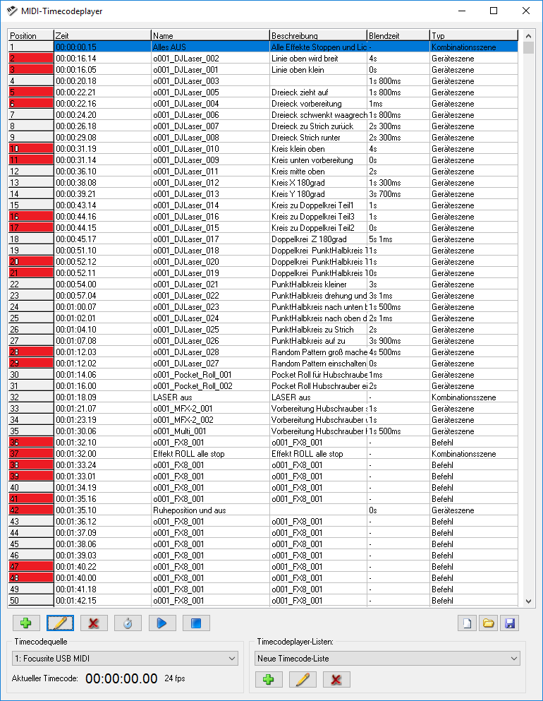

Ich sage erst einmal danke für die Hilfreiche Antwort. Deine Vermutung hat sich meiner Meinung nach bestätigt.
Soweit ich das sehe ist alles OK soweit es um hh:mm:ss geht. Bei .ff scheint die Sortierung fehlerhaft. Also kommt ins schleudern bei fps.
Für mich als User schaut es so aus, als ob es zwei Listen gibt. Denn man kann, wie schon gesagt, mit "edit" & "abbrechen" z.B. zwischen beiden wechseln. Aber jede Aktion löst einen Wechsel aus!
Ich habe Screenshots gemacht. Der Filename beginnt mit A oder B. Stellvertretend für die beiden "Listen Versionen". Danach stehen Zahlen. Stellvertredent für die dargestellten Zeilennummern im Bild. Ich habe für den schnelleren vergleich die Zeilen farblich markiert. Grün wenn ich meinte das ist OK - und natürlich rot wenn falsch. Jeweils die korrespondierenden Zeilen. Nicht alle.
Leider mußte ich festellen das ich in beiden Fehler habe (heul). Ich muss mal überlegen wie ich das korrigieren kann unter berücksichtung dieser Erkenntnis
Jetzt hänge ich noch die Bildler an unten.
- B_051-100.png (57.32 KiB) 23699 mal betrachtet
- B_001-050.png (66.63 KiB) 23699 mal betrachtet
- A_051-100.png (57.32 KiB) 23699 mal betrachtet
- A_001-050.png (66.5 KiB) 23699 mal betrachtet

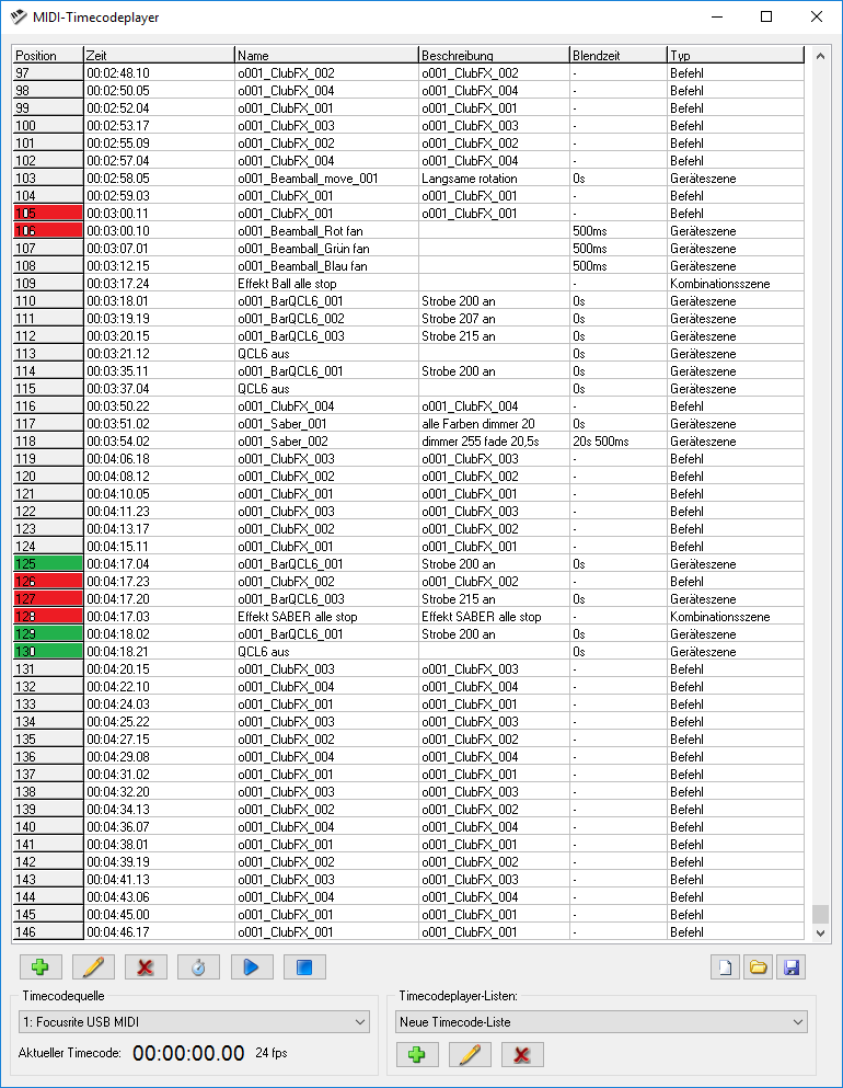

Es fehlt noch ein Pärchen Bilder
- B_097-146.png (60.81 KiB) 23699 mal betrachtet
