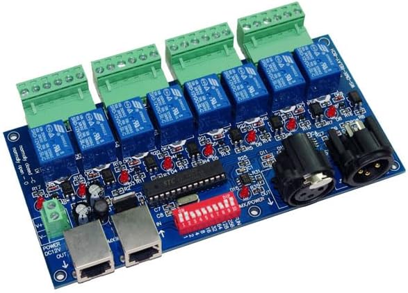

Vorhanden ist ein OpenDMX USB Interface und eine 8 fach Relaiskarte .
Diese habe ich auch irgendwie über die Gerätesteuerung hinzufügen können.
Die 8 Kanäle kann ich über das faderpanel auch einzeln ein und ausschalten.
Jetzt habe ich versucht eine Geräteszene zu erstellen aber egal was ich auch versuche wird immer nur der erste Kanal geschaltet , die anderen 7 nicht .
