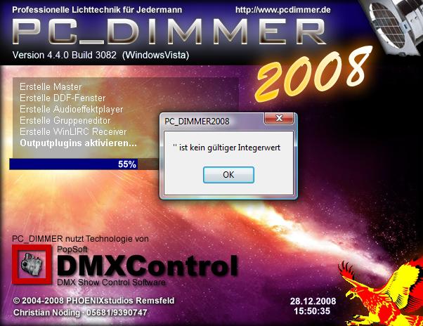

ich habe ein Problem bei der Installation.
Am Anfang kommt immer diese Fehlermeldung.
wenn ich dann mit OK bestätige sieht es erst so aus als würde das Programm starten aber dann bei 55% kommt diese Fehlermeldung.
Wenn ich dies wieder bestätige kommt dies.
Wenn ich allerdings hier dann unter Einstellungen irgendwas ändern will oder unter Datei Neu gehe kommt wieder die 2. fehlermeldung.
Wenn ich das Programm beenden möchte kommt diese Fehlermeldung.

Sobald ich das obere Fenster mit ok bestätige, bleibt das untere Fenster stehen. Irgendwann habe ich es dann mit Hilfe des Task-Managers beendet.
Kann mir jemand helfenm, damit ich das Programm endlich ans laufen bekomme?

das Problem liegt an Vista. Vista verweigert den Zugriff auf die Registry. Bitte den PC_DIMMER wie folgt starten:
1. Rechte Maustaste auf die PC_DIMMER Verknüpfung
2. im erscheinenden Kontextmenü "Als Administrator ausführen..." auswählen
Danach wird dem Programm der Zugriff auf die Registry erlaubt und es kann fehlerfrei unter Vista 32bit und Vista 64bit ausgeführt werden.
Eine automatische Anforderung dieser Rechte wird im nächsten Release eingebaut.
