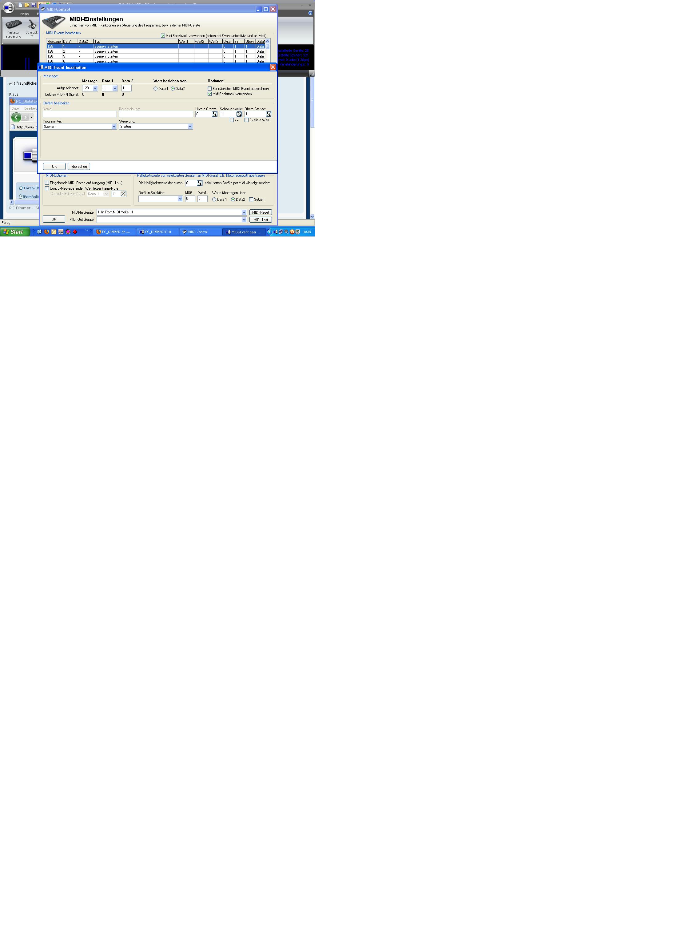

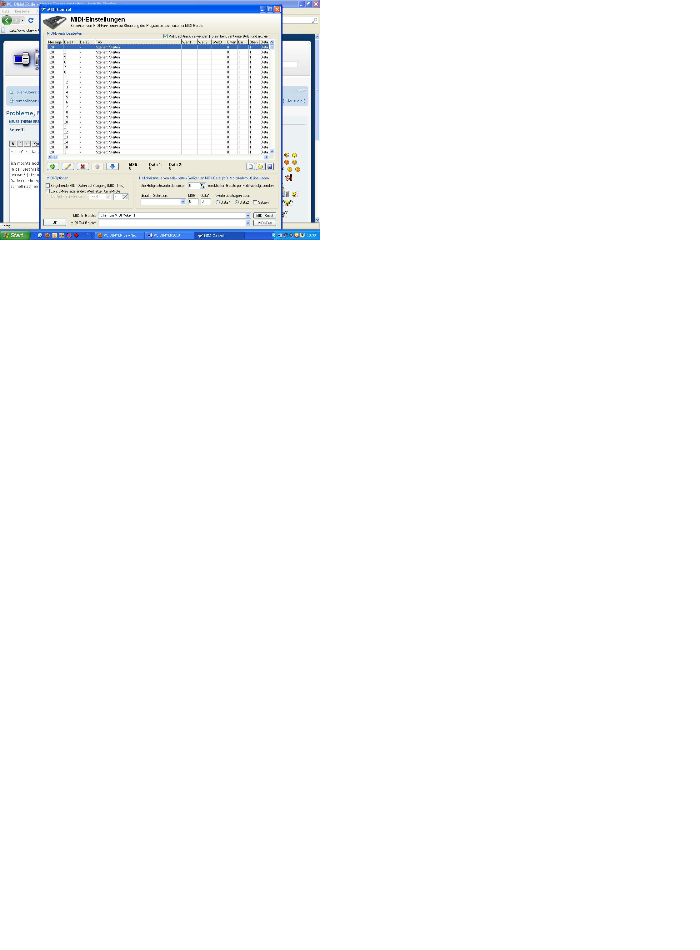

ich möchte noch einmal eine Problematik ansprechen, die für mich etwas unklar erscheint.
In der Beschreibungszeile in den Midi - Einstellungen finde ich keine Möglichkeit meine Befehle wieder zu erkennen.
Ich weiß jetzt nicht, ob das so gewollt ist, oder einfach nur ein Bug.
Da ich die komplette Lichtanlage über Midibefehle steuere ist es nicht möglich, schnelle Änderungen durchzuführen oder mal schnell nach einem eigenen Fehler zu suchen.
Ich hänge mal zwei Bilder mit an.
Wäre das evtl. bei einem nächsten Update zu berücksichtigen, oder mache ich einfach nur einen Fehler?

zunächst: nein, du machst keinen Fehler. Die MIDI-Steuerung war nie geplant, so zentral genutzt zu werden. Deshalb habe ich lediglich die Art des Aufrufs innerhalb des MIDI-Events dargestellt, aber nicht z.B. den eigentlichen Szenennamen. Ich werde es auf die ToDo-Liste setzen und in das nächste Update mit einplanen. Zeitplanmäßig kann ich aber noch nichts zu sagen. Vermutlich wird es erst Anfang 2011.
