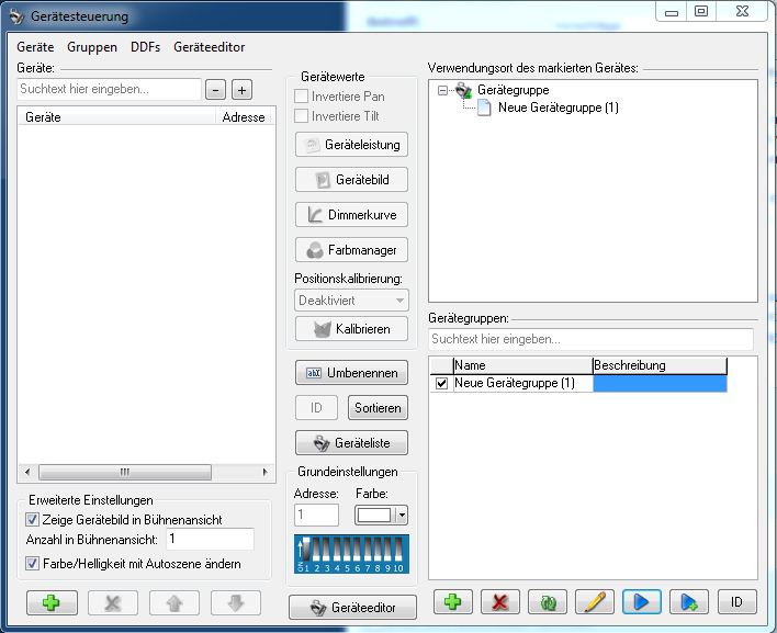

Zu aller erst ein kleiner Fehler.
Was ich gemacht habe:
Ich habe ein Gerät angelegt, dieses Gerät in einer Gruppe hinzugefügt anschließend das Gerät wieder gelöscht, weil ich ein falsches Gerät angelegt habe. Aufgrund dessen das ich das Gerät selektiert habe und es in einer Gruppe war ist nun die Gruppe im der Box bei Verwendungsort des markierten Gerätes drinne, nach Löschung ist die Box nicht leer obwohl ich gar kein Gerät selektiert habe. Siehe bild:
Ich weiß es selbst von mir das sowas nerven kann und das ist auch nicht mein Ziel, ich möchte mit der Kritik nur zur Verbesserung der Software beitragen und keineswegs beleidigend wirken.

Hallo Simon,
vielen Dank für deine Tipps und Anmerkungen. Ich habe einige davon in den Bugtracker eingetragen und werde bei der nächsten Revision diese Dinge berücksichtigen.
