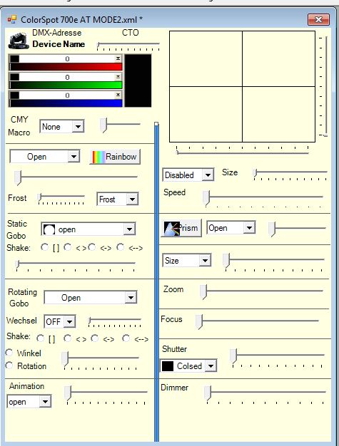

Hier noch ein Bild der DDF:
Wer würde mir da helfen?
