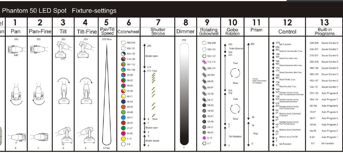

ich bin seit ca 2 Monaten mit der PC Dimmersteuerung am üben und einrichten.
Ich finde diese Software genial, leider sind meine Bemühungen mit dem DDF Editor nicht von Erfolg gekrönnt.
Ich pack es nicht die Datei vom Phantom 250 auf das 13 Kanal Gerät Phantom 50LED umzuschreiben.
Entwerder kommen Fehler panfineslider2 existiert bereits, oder ich komme an keine Funktionen zum Movinghead.
Ich sende Dir mein Kaoten DDF Datei mit zu. Und auch die Kanalbelegung von Showtec Phantom 50 LED zu.
Vieleicht kannst Du Licht in mein "Dunkel" bringen.
Viele Grüße aus Berlin
Andreas

- Showtec Phantom 50 LED 13Kanal
- Showtec Phantom 50Led.JPG (122.98 KiB) 10474 mal betrachtet
