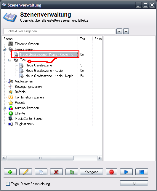

schön, dass die neue Version da ist.
Schau doch bitte mal bei den Geräteszenen nach.
Wenn ich eine vorhandene kopiere, steht die Kopie eine Ebene weiter oben und ich kriege sie nicht in die richtige Ebene verschoben.
Vielleicht mache ich ja auch nur was verkehrt? :wall:

du meinst so etwas, wie im Anhang? Du brauchst die erstellte Kopie einfach nur anklicken und unten auf "Kategorie" klicken. Gib dann den Kategorienamen ein und die Geräteszene wird entsprechend in diese Kategorie eingeordnet.

danke für die schnelle Info! Klappt bestens!
