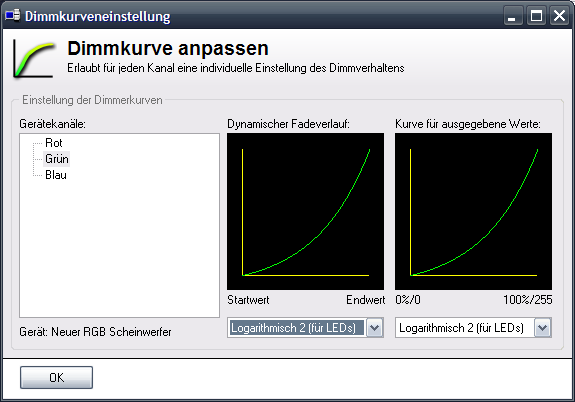

Über die Dimmerkurve kann das Verhalten einer angeschlossenen realen Lampe beeinflusst werden. Gerade LED-Scheinwerfer verhalten sich in unseren Augen nicht wirklich "linear". Öffnet man die Einstellungen zur Dimmerkurven über die Gerätesteuerung, kann man für jeden Kanal eines Gerätes eine eigene Dimmerkurve hinterlegen.
Hierbei wird zwischen "Dynamischer Fadeverlauf" und "Kurve für ausgegebene Werte" unterschiedene. "Dynamischer Fadeverlauf" meint lediglich das Verhalten beim automatischen Faden. Lässt man den PC_DIMMER von 0% auf 100% innerhalb von z.B. 5s faden, wird diese Kurve verwendet. Zieht man einen Fader im Faderpanel oder in der Bühnenansicht mit der Maus, wird diese Kurve nicht verwendet. Hier benötigt man dann die "Kurve für ausgegebenen Werte".
Empfehlung: lasst die erste Kurve immer auf "Linear" stehen und stellt die zweite Kurve für LEDs auf "Logarithmisch 1 (für LEDs)" oder auf die zweite Logarithmische Kurve (je nach LED). Die erste Kurve kann man dann für irgendwelche Flackereffekte eines Lagerfeuers oder sonstetwas verwenden.
