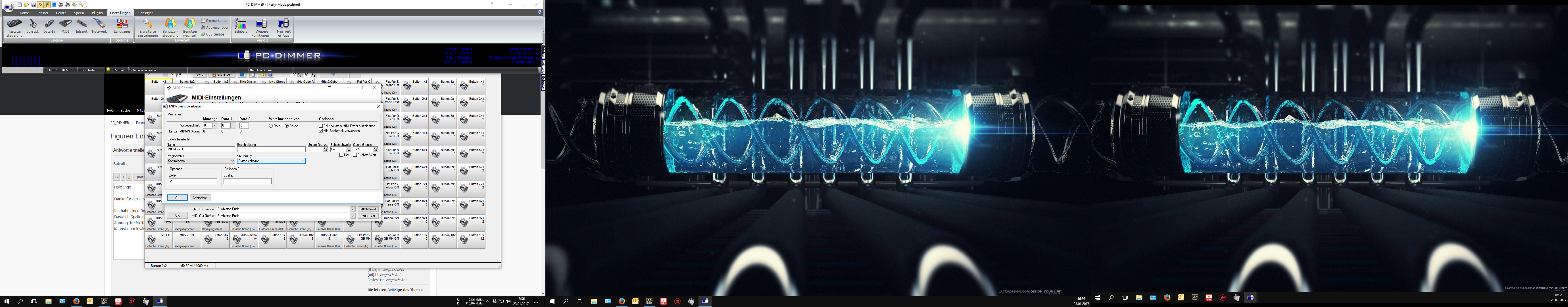

Hallo Ingo
Danke für deine rasche Antowrt. Hänge schon beim nächsten problem fest =( Und Samstags hab ich den Event.
Ich habe einen BAleton Push 1. Versuche die Knöpfe des Kontrollpanels auf die Knöpfe des Push zu legen.
Dasw ich Spalte und Zeile für welchen Knopf einstellen muss ist mir bewusst, aber wie ich sagen kann welcher Knopf es am Push ist! Keien Ahnung. Ne MiditoLearn funktion wäre nicht schlecht.
Kannst du mir wieter helfen?
Was muss ich genau bei Message udn Data1 und Data2 angeben.
Hab mich scohn im Wiki shclau gemacht. Hat mich nur nicht weite rgebracht =(
Danke Dir schon im Voraus.

Hallo Fabio,
das ist recht einfach: Stelle zunächst sicher, dass dein Pult von PC_DIMMER erkannt wird. Gehe dazu in die MIDI-Einstellungen, wähle unten den entsprechenden Eingang und schaue dann unterhalb der Liste bei den drei Anzeigen (MSG, Data1 und Data2), ob die sich ändern, wenn du eine Taste am Gerät drückst. Für unterschiedliche Tasten sollte sich zumindest Data1 ändern. Wenn das klappt, kannst du auf "+" drücken, und im Fenster "MIDI-Event bearbeiten" oben rechts die Box "Bei nächstem MIDI-Event aufzeichnen" anhaken. Wenn du dann eine Taste am Controller drückst, werden die Werte für diese übernommen. "Wert beziehen von" sollte in der Regel auf Data2 stehen. Data2 sollte entsprechend anzeigen, ob die Taste gedrückt ist oder nicht.

Ich dank dir von Herzen. Hat wirklich daran gelegen das der Push keinesfalls unterstüzt wird. Wir dzwar als Midi-Gerät erkannt, sendet aber keine Werte. Zum Glück hab ich noch einen APC 40 =) Nun muss ich halt die Anordnung wieder anderst anlegen, aber das schaff ich noch =D.
