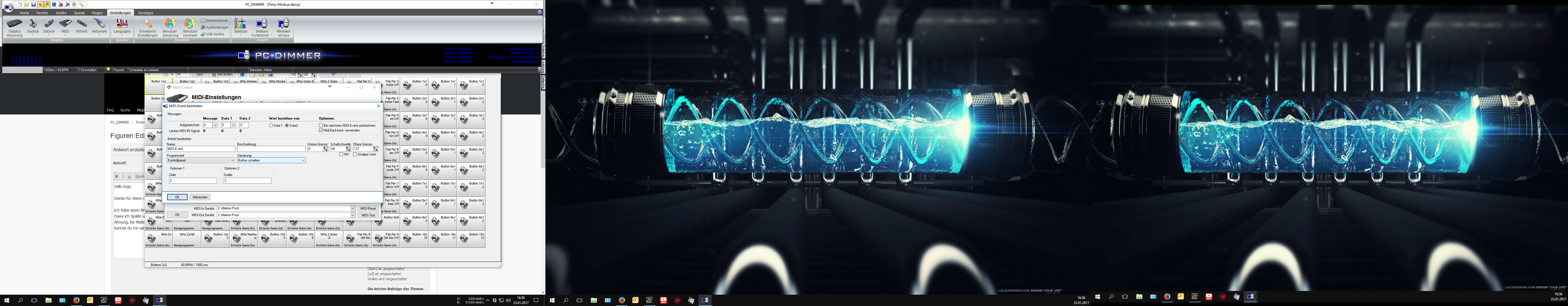

Hallo Fabio,
das ist recht einfach: Stelle zunächst sicher, dass dein Pult von PC_DIMMER erkannt wird. Gehe dazu in die MIDI-Einstellungen, wähle unten den entsprechenden Eingang und schaue dann unterhalb der Liste bei den drei Anzeigen (MSG, Data1 und Data2), ob die sich ändern, wenn du eine Taste am Gerät drückst. Für unterschiedliche Tasten sollte sich zumindest Data1 ändern. Wenn das klappt, kannst du auf "+" drücken, und im Fenster "MIDI-Event bearbeiten" oben rechts die Box "Bei nächstem MIDI-Event aufzeichnen" anhaken. Wenn du dann eine Taste am Controller drückst, werden die Werte für diese übernommen. "Wert beziehen von" sollte in der Regel auf Data2 stehen. Data2 sollte entsprechend anzeigen, ob die Taste gedrückt ist oder nicht.
