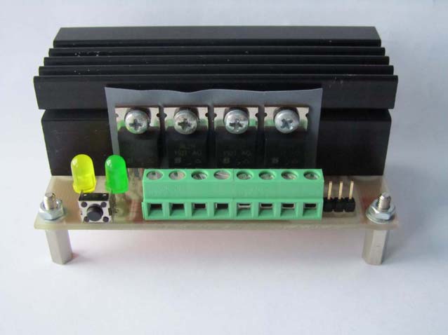

meine Kleine DMX-RGBW Platine ist fertig anbei 2 Bilder

die Platine sieht gut aus - respekt. Soll die Wärmeleitfolie auch isolieren? Wenn ja, dann solltest du die Metallschrauben durch Kunststoffschrauben ersetzen. So hast du jedenfalls nen Kurzschluss über den Kühlkörper.
Hättest du Interesse, mir dein Layout zuzuschicken? Dann könnte ich es auf der Website zum RGBW-Projekt veröffentlichen?

admin hat geschrieben:solltest du die Metallschrauben durch Kunststoffschrauben ersetzen
Ich glaube da sind Isolierhülsen in den Löchern. Man sieht sie ein bisschen unter den Schrauben.

da sind Isolierhülsen drunter
Sascha
PS: Anbei mal mein schaltplan und Layout
