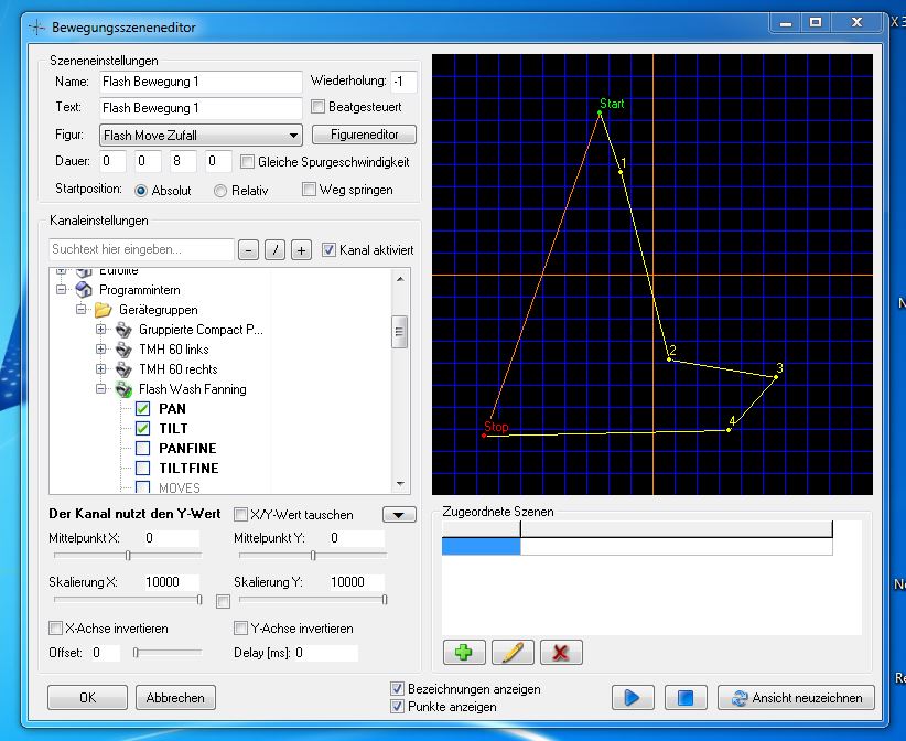

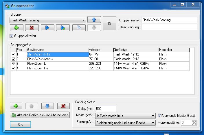

Hallo Christian.
Irgend etwas mache ich falsch. Wenn ich über den Submaster die Gruppe MH steuere, funktioniert das Fanning.
Wenn ich allerdings die Bewegungsszene starte laufen alle MH wieder synchron.
Ich denke dass ich mit der Aktivierung der Kanäle bei den Bewegungsszenen einen grundsätzlichen Fehler mache.
Vielleicht kann ja jemand helfen.
Vielen Dank im Voraus.
LG Klaus
P.S. Ich habe mal meine Einstellungen hochgeladen. Vielleicht sieht man da ja schon was ich falsch mache?

Re: Moving Heads Asynchron laufen lassen
Hi Klaus,
im Bewegungsszeneneditor steht unten link bei Delay [ms] noch eine 0. Dort muss entweder -1 eingetragen werden, um den Delaywert der Gerätegruppe zu übernehmen, oder man trägt hier einen festen Wert ein (z.B. 150).
jetzt funktionierts!
Danke !!
Danke !!
