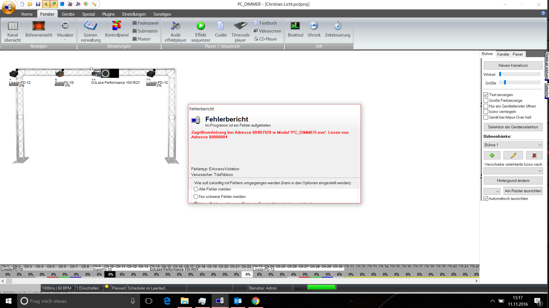

Ja habe ich schon gemacht, jetzt kommt noch hinzu das sich die Fenster auf den Roten X nicht mehr verkleinen
lassen und kein Button mehr reagiert.
Die Fehlermeldung kann ich auch nicht wegklicken da das Fenster nur halb offen ist.
Diese Meldung kam wie ich das Programm beenden wollte.
Habe es heute mal getestet. Meiner Ansicht nach ist die Karaoke Software daran Schlud.
Gleichzeitig geht es leider nicht, ich muss es über zwei Rechnern laufen lassen.
Wobei die Fehlermeldung dann trozdem kommt.

Re: Fehler, Fehler.
Frage an die Entwickler von PC.Dimmer
Ist ein/e: EAccessViolation - nicht eine art unbeabsichtigte "Entlosschleife" ??
Könnte der "Verursacher" der Fehlermeldung "TdxRibbon" was mit der "Gleichnamigen "Ribbonleiste" zu tun haben ?
Gruß Ralf
PS:
Nachtrag:
Hast du das Microfon für "Win10-Cortana" aktiviert ?
Da ist ein "Microsymbol" im Screenshoot - Cortana ganz unten die Leiste wo du Suchen kannst.
Gruß Ralf
PS:
Nachtrag:

- Beiträge: 544
Re: Fehler, Fehler.
Wie der Name sagt ist das eine Zugriffsverletzung: Das Programm möchte auf Speicher zugreifen, den es nicht (mehr) reserviert hat.LightStar hat geschrieben:Ist ein/e: EAccessViolation - nicht eine art unbeabsichtigte "Entlosschleife" ??
Das ist klassischerweise der Fall, wenn du einen Button auf dem Ribbon klickst (oder damit irgendwie interagierst), und die aufgerufene Funktion diesen Fehler hervorbringt. Das Fenstersystem (welches den Mausklick an das Ribbon weitergegeben hat), fängt den Fehler dann ab und präsentiert ihn dir.LightStar hat geschrieben:Könnte der "Verursacher" der Fehlermeldung "TdxRibbon" was mit der "Gleichnamigen "Ribbonleiste" zu tun haben ?
Zum ursprünglichen Beitrag:
Bitte stellt sicher, dass ihr aktuelle und passende Grafiktreiber installiert habt. Bezüglich der abgeschnittenen ("halb offenen") Fenster: stellt bitte in der Systemsteuerung unter Anzeige die Vergrößerung auf 100% - sonst passen bei einigen Fenstern die vorgesehenen Größen nicht mehr.
