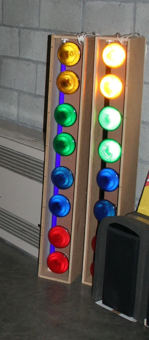

Ich habe eine selbstbau-Lampkette die mit 4 Dimmer verbunden ist. (Sehe Foto)
Es gibt 4 von diese Lichtkasten. Jede Farbe hat 2 PAR38 lampen.
Jetzt habe ich versugt dafür ein gerätedefinition zu bauen, aber est geht mich nicht.
Wenn ich dafon ein device mach mit 4 DIMMER, steuert die gruppenbedienung nur das erste Dimmer-kanal
Wenn ich er versuge die Kanäle mit R -G-B zu verbinden, kann man keine Farbe-mischung machen.
Will jemand mich helfen dies richtig zu machen?
Es sind principiel 4 dimmer, eine pro Farbe.
Die Idee nachher ist das ich damit ein lauflicht bauen kann, eine gruppe pro fabre, usw. Und die Gruppen dann mit Submasters verbinden kann.
Vielen Dank für ihre Hilfe,
Geert (Belgien)

Du kannst pro Box 4 dimmerdevices anlegen, das heißt ein einzelnes Gerät pro Farbe in einer Box. Dann kannst du den Geräten in der Gerätesteuerung Farben zuweisen. Dann kannst du pro Kasten eine Gruppe anlegen und in der Sidebar die Farbe regeln.

Re: Hilfe mit Gerätedefinition
Halllo Ingo,
Das war mein letstes idee das so zu lösen. Ich werd dann so auch implementieren. Ich hätte nur gehoffnet das es mit eine Definition machbar wurde.

Hallo geertje,
aktuelle Gerätedefinitionen erlauben maximal 1 Dimmerkanal pro Gerät. Somit ist die Lösung von Ingo korrekt. Du legst für jeden Dimmerkanal ein "Generic Dimmer" an. Dann kannst du pro Gerät eine Farbe in der Gerätesteuerung zuweisen, Gruppen bilden, etc., genau wie Ingo bereits erklärt hat
