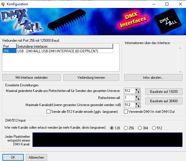

Habe ein DMX4ALL mini USB Interface angeschlossen und auch in der Konfiguration schon alle Einstellungen mehrfach angepasst, leider ohne Erfolg.

Das war's! Interface gewechselt und dann ging's. Komisch, hatte mit dem alten nie Probleme über freestyler...
