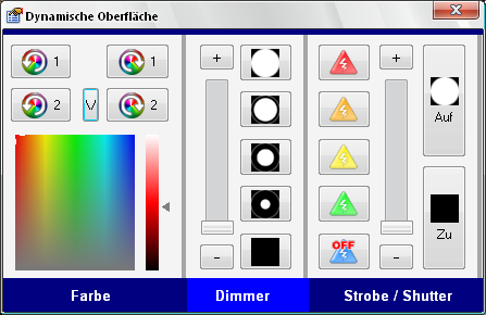

Re: Mehrere Geräte steuern
ich habe mich der Problematik des leichten Gerätesteuerns noch einmal angenommen. Herausgekommen ist ein weiteres Steuerungsmodul, welches sich entsprechend der selektierten Geräte automatisch einrichtet. Hier einmal ein Bild eines normalen Dimmers, eines LED-PARs und dann ein Bild verschiedener Geräte zusammen.
Ich mache noch ein paar Tests und lade es dann Montag als Update hoch.
- dimmer.png (11.12 KiB) 14389 mal betrachtet
- ledpar.png (35.01 KiB) 14389 mal betrachtet
- dynamischeoberflaeche.png (67.64 KiB) 14389 mal betrachtet
Moin Christian,
das sieht recht nett aus, aber woher kommen die z.B. Farbdurchläufe, die müssen doch vom DDF kommen? Ich würde es bevorzugen wenn die selektierten Geräte vom gleichen Typ ihr "Echtes DDF" bekommen. Also Select dann alle machen das gleiche (z.B. bei Pan Tilt) "In einen Fenster (Geräte Fenster)". Also noch mal alle z.B. Scanner (Select Bühne) sollen das gleiche machen (Ein Fenster steuert dann z.B. 4 Stk. oder so).
Aber ehrlich gesagt finde ich es nicht wirklich wichtig, da kommt man ja auch so hin. Schöner wäre eine Overlay Funktion oder Gruppieren von Kontroll Buttons ( Klick einen der andere wird gelöst )
Peter
Peter
der PC_DIMMER arbeitet "intelligenter" als man zunächst annehmen möchte. Ich habe einen Farberkennungsalgorithmus programmiert, sodass auch bei einem Farbrad mit z.B. nur 7 Farben immer die passenste Farbe ausgewählt wird. Zum Beispiel wird ein LED-PAR zusammen mit einem Scanner mit Farbrad ausgewählt. Die dynamische Oberfläche zeigt jetzt trotzdem nur die im letzten Post angehängte Farbauswahl an. Man klickt dann einfach im Farbauswähler auf Rot und der Scanner geht auf die nächstbeste Farbe. Der LED-PAR stellt ja sowieso die korrekte RGB-Mischung ein.
Die Infos zum Farbrad kommen natürlich vom DDF, aber man muss jetzt nichts mehr für eine GUI programmieren, sondern kann einfach die Farbradwerte aus der Bedienungsanleitung abtippen. Das funktioniert bereits prima.
wenn man damit einmal ein bisschen gespielt hat, will man diese Einstellmöglichkeiten nicht mehr missen
Guten Morgen,
die neue Version 5.0.7 ist nun online. Einfach installieren und testen. Die dynamische Oberfläche wird gleich nach dem Start angezeigt. Sobald man ein Gerät selektiert (und das DDF entsprechend konfiguriert ist) kann man gleich loslegen.

Nachdem ich einige Zeit mit der neuen dynamischen Oberfläche experimentiert habe,
möchte ich nun gerne mein Feedback geben.
Zunächst erstmal ist die Idee einer sich anpassenden Oberfläche wirklich gut!
Dies verbessert die Übersichtlichkeit, da man bei gleichzeitig geöffnetem Gruppen/Geräte Auswahlfenster des Touchscreen Moduls seine aktuelle Geräte Auswahl schön im Blick hat.
Jedoch kann auch damit nicht auf alle Kanäle des Gerätes zugreifen. Bei kleinern Geräten stört das nicht, bei Kanalhungrigen aber schon. Hier muss ich mich Peter anschließen:
eine Steuerung über ihr DDF wäre weiterhin wünschenswert.
Oder wie wäre es, wenn man zwichen zwei verschiedenen Ansichtsmodi für die dyn Oberfläche wählen könnte?
Dem "normalen" wie bisher und einem "erweitertem" in dem alle Kanäle des Gerätes angezeigt werden inkl.
der Bedienelemente pro Kanal wie sie im DDF enthalten sind.
