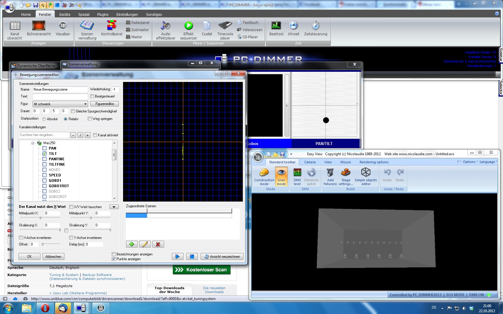

Ich habe das mit dem haken "relativ" bei den bewegungsszenen gemacht.
die köpfe springen aber immer in die position der bewegungsszene und führen die fahrt nicht auf der vorher
eingestellten position aus.
was mache ich falsch´?
