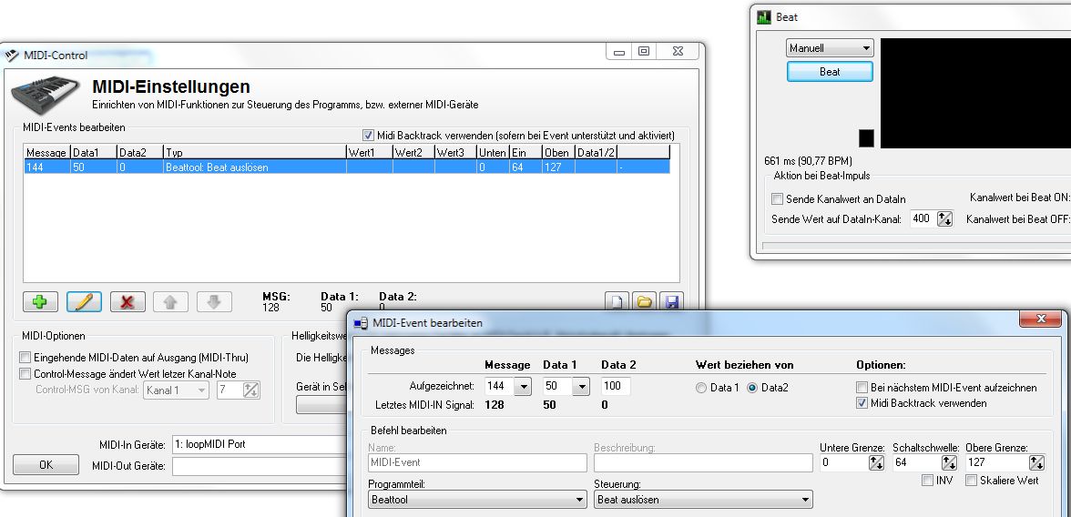

Da meine Soundkarten leider auch nicht für das Beattool geeignet war, habe ich jetzt die Variante mit Mixxx ausprobiert - hat ein bisschen gedauert, aber hier meine Tipps, wie es mir schließlich gelungen ist. Voraussetzung ist natürlich ein installiertes Mixxx inkl Configfiles aus dem ersten Posting.
1.) Da ich keine Midi Hardware habe, aber sowohl Mixxx als auch PCDImmer auf einer Kiste laufen habe, habe ich mir "Loop Midi" (ebenfalls von Tobias Erichsen) herunterladen http://www.tobias-erichsen.de/software/loopmidi.html und installiert. Nach dem Starten einfach auf das kleine "+" in der Loopmidi-Gui klicken und ein neues Midi-Device ist erstellt.
2.) Mixxx starten und unter Einstellungen -> Midi-Geräte -> Loop Midi Port auswählen rechts "aktiviert" anhakeln -> Voreinstellungen laden -> "PC Dimmer" auswählen. Leider gibt es dann kein Feedback von Mixxx, ob die Einstellungen geladen sind oder nicht... einfach weitermachen
3.) PC Dimmer starten -> Einstellungen -> Midi Einstellungen -> Midi In Gerät: loop Midi -> das grüne "+" klicken und einen Event erstellen (siehe Bild) Message: 144 Data 1: 50 Data 2: 100; Werte beziehen vonh Data 2; Programmteil: Beattool; Steuerung: Beat auslösen (OK)
4.) Beattool starten, auf manuell stellen
5.) Zurück zu Mixxx: Jetzt mal je einen Titel in den linke und rechte Cueliste ziehen und starten. Im oberen Teil werden die BPM angezeigt.
6.) Wieder in PC-D: Wenn man jetzt wieder die Midi-Einstellungen aufruft, sollte dort bei dem erzeugten Event die Zahlen zwischen 128 und 144 bzw 0 und 100 zucken. Im Beattool sollte ungefähr die gleiche BPM-Anzahl, wie in Mixxx angezeigt werden.
7.) Zurück zu Mixxx: Damit die rechte Cueliste den Beat vorgibt, den Crossfader leicht nach rechts ziehen. In der Mittelstellung gibt nämlich nur der linke Teil den Beat vor
Und jetzt: gogogo Partymuckenmodul

Schöne Anleitung. Prima, sagar Mittelstellung Fader fehlt nicht. Lob, das stimmt.
Zu deinem 2.:
Mixxx gibt keine Rückmeldung, da es keine Midi-Matrix hat. Die würde angezeigt werden. Es ist ja nur Script Zeugs dass da werkelt. Und das ist dort halt nicht "sichtbar". Also, es ist korrekt so....
Zu deinem 2.:

Zusätzlich könnte man auf die Midi Note C (=48) reagieren und im Kontrolpanel die "Taste" auslösen. Diese kommte kurz nach Liedwechsel. Somit wäre dies automatisiert. Ob das Sinnvoll ist, muss jeder selbst entscheiden.
Hier das File.
Beinhaltet neben den zwei Files für Mixxx auch den Beispielcode für PCD als TXT.
ACHTUNG veraltet, weiter unten schauen
