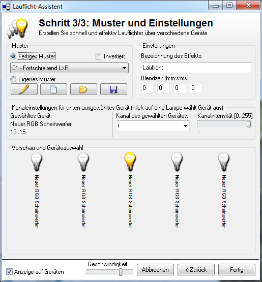

Nun ist man beim eigentlichen Lauflicht-Erzeugen angelangt. Hier gibt es nun zwei Möglichkeiten: Verwendung eines ferigen Musters, oder Erstellung eines eigenen Musters.
Verwendung eines fertigen Musters
Wählt man z.B. ein fertiges Muster aus der Dropdown-Box aus, welches dann auch gleich auf die Geräte angewendet wird, kann man links oben die Blendzeit oder unten die Geschwindigkeit des Lauflichts direkt einstellen. Unten links kann ausgewählt werden, ob die Vorschau auf den echten Geräten stattfinden soll. Klickt man mit der Maus auf eine der angezeigten Glühlampen, kann man in der Mitte der Anzeige auswählen, welcher Kanal vom Lauflicht ("Kanal des gewählten Gerätes") in welcher Intensität ("Kanalintensität (0..255)") verwendet werden soll. Man kann hier also bereits durchaus auch RGB-Scheinwerfer verwenden, welche dann aber nur auf einem einzelnen Kanal geschaltet werden.
Mit einem Klick auf "Fertig" wird das Lauflicht dann als Effekt abgespeichert. Achtung: ein nachträgliches Editieren ist derzeit leider nicht möglich.

Nun ist man beim eigentlichen Lauflicht-Erzeugen angelangt. Hier könnte man nun ähnlich wie bei Dimmerscheinwerfern die fertigen Muster verwenden. Jedoch sind diese nunmal für normale Dimmerscheinwerfer gedacht. Wählt man ein fertiges Muster aus, werden alle Geräte auf den Kanal "DIMMER" geschaltet. Viele RGB-Pars haben aber diesen Kanal nicht. Man kann jetzt jede einzelne Glühlampe anklicken und bei "Kanal des gewählten Gerätes" auf z.B. R für Kanal ROT einstellen. Wählt man aber ein anderes Muster aus, wird wieder "DIMMER" eingetragen. Besser ist es, ein eigenes Muster zu verwenden.

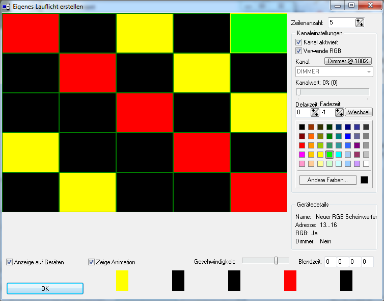

Hierzu klickt man auf die Optionsbox "o Eigenes Muster" und klickt auf das Bleistiftsymbol. Es wird das unter "Fertiges Muster" ausgewählte Muster angezeigt, welches man nun editieren kann. Will man das nicht, kann man mit der rechten Maustaste auf die Kästchen klicken und "Alle Kanäle Blackout" anklicken. Man hat nun ein leeres Feld vor sich.
Das Eingeben von Lauflichtern ist sehr einfach. Oben rechts wählt man zunächst die Anzahl der Zeilen (z.B. 5). Nun sollte eine 5x5 Matrix angezeigt werden. Sollten nicht alle Kästchen grün umrandet sein, klickt man mit der rechten Maustaste auf die Felder und wählt oben "Alle Kanäle aktivieren" aus. Zudem muss man nun sicherstellen, dass alle Kästchen den RGB-Modus verwenden. Man klickt also noch einmal mit der rechten Maustaste auf die Kästchen und aktiviert die Option "Alle Kanäle auf RGB-Modus schalten".
Nun kann man mit der Maus in ein Feld klicken und rechts in der Farbbox eine Farbe auswählen. Ist unten rechts "[ ] Anzeige auf Geräten" aktiviert, sollten nun die echten RGB-Pars entsprechend bereits in der Farbe leuchten. Besitzt der LED-Par einen DIMMER-Kanal und wurde der vorher durch das andere Lauflicht z.B. auf 0% gesetzt, kann man oben rechts den Button "Dimmer @ 100%" anklicken. Die DIMMER-Kanäle sollten dann entsprechend eingestellt werden.
Unten rechts kann nun noch die globale Einblendzeit eingestellt werden (Stunden, Minuten, Sekunden, Millisekunden) oder für jeden Kanal einzeln in der Mitte unter "Fadezeit" eingetragen werden. Steht hier der Wert auf "-1" wird der globale Wert von unten rechts verwendet.
Mit einem Klick auf "OK" wird das Lauflicht übernommen. Hat man ein außergewöhnliches Muster entworfen, kann man es nun mit dem Disketten- und Ordner-Button abspeichern und später wieder laden.
