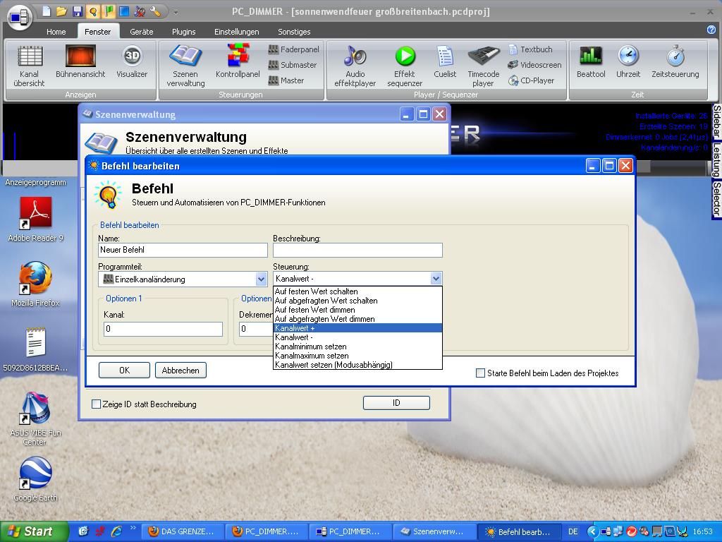

versuch mal das hier und teil dir das auf tasten der tastatur auf und wähle die kanäle des scanners für pan tilt
sieh bild
gruß matthias
sieh bild
gruß matthias

Du kannst doch den Vorschlag von ffw nehmen und den Befehl zum Beispiel auf das Kontrollpanel legen. Dann kannst du mit der Maus den Scanner "grobjustieren", und dann mittels Buttons auf dem Kontrollpanel o. ä. noch die letzten Schritte fahren. Für die Szenen musst du dann eben erst auf den Wert fahren und dann die aktuellen Werte übernehmen.
Tipp: Wenn du ein Midigerät (z.B. Midipult, Keyboard) benutzt, kannst du für dieses einen Befehl "Geräte/Gruppen" > "Bühnenansichtsgerät +"/"-" nehmen. Dann brauchst du nur noch mit der Maus über das Symbol in der Bühnenansicht fahren und dann zum Beispiel eine Taste auf deinem Midigerät drücken.
Grüße, Ingo
