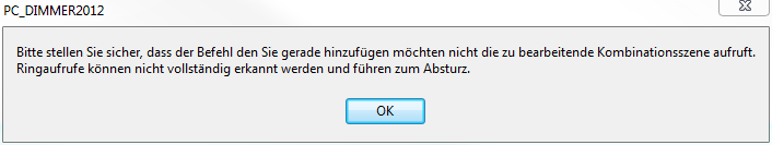

es gibt da einen Hinweis, wenn man Befehle zu Kombinationsszenen hinzufügt:
bis jetzt gebe ich mal keine weiteren Tipps :twisted:

achso, mein Problem ist dann wohl eine aufgerufene Endlosschleife ... ? Ich gebe zu, ich habe mich am Anfang sehr sehr schwer getan mit der Erstellung der Szenen und Effekte. Die schiere Flut von Möglichkeiten hat mich glaube ich überfordert und ich habe die Übersicht verloren. Im Moment weiß ich noch nicht, wie ich das Problem nun behebn kann. Einen Live-Workshop würde ich ja mal richtig gut finden... Vielleicht fange ich doch noch mal ganz von vorne an. Hast Du ein paar grundsätzliche Tipps für mich ?

ich zeige dir mal deine Endlosschleife:
  • Starte Effekt "3 Rot, 1 Weiß"
  • In Effekt: Szene ausführen bei Start: Kombinationsszene "Blackout nur LED-PAR"
  • In Kombinationsszene: Befehl "Alles anhalten"
  • Befehl: Alle Effekte anhalten
  • Hält Effekt "Lauflicht Rot fad. <>" an
  • In Effekt: Szene ausführen bei Stop: Kombinationsszene "Blackout nur LED-PAR"
Nimmst du die letzte Szene bei Stop raus, klappt alles.
Merke: Auch wenn der Effekt nicht läuft, wird der Stop-Effekt bei Stop-Befehl ausgeführt.
