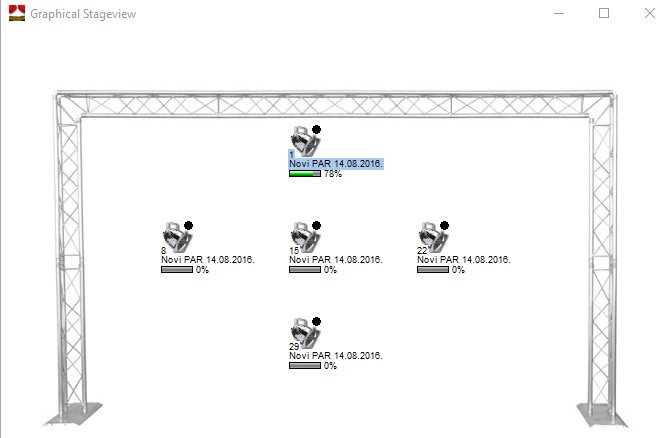

und sehe sie im Graphical Stageview (Anhang 2).
Anhang 2.jpg (38.73 KiB) 7873 mal betrachtet

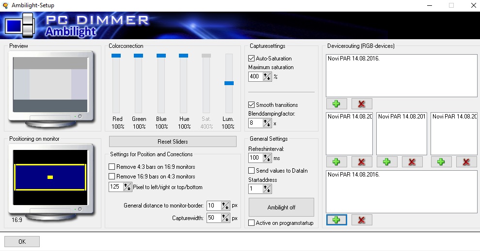

Dan oeffne ich Ambilight und gebe jede PAR in ein Fenster ein (Anhang 3)
Anhang 3.jpg (122.19 KiB) 7873 mal betrachtet
Im Preview Fenster kann ich sehen wie sich die Farben aendern, doch bleiben die PARs aus.
Was mache ich falsch?
