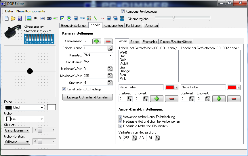

Schritt 1: Eingabe der verwendeten Gerätekanäle
Jeder Kanaltyp darf innerhalb eines DDF nur einmal vergeben werden. Somit darf ein Gerät z.B. nur einen Dimmerkanal, oder einen Rot-Kanal besitzen. Hat man die Kanäle über das grüne Plus hinzugefügt und den Kanaltyp samt Kanalnamen eingegeben, kann man, sofern das Gerät einen COLOR1 Kanal besitzt, die Farben definieren. Man kann pro Farbe einen DMX-Startwert, einen DMX-Endwert, einen Farbnamen und die Farbe selbst definieren. Dies funktioniert analog zum COLOR2-Kanal.
Die Gobos sind auf ähnliche Weise hinzuzufügen. Man klickt auf das grüne Plus und definiert DMX-Start- und Endwert, sowie Gobonamen und eventuell ein Gobobild.
Mehr muss zunächst für ein einfaches DDF nicht getan werden.

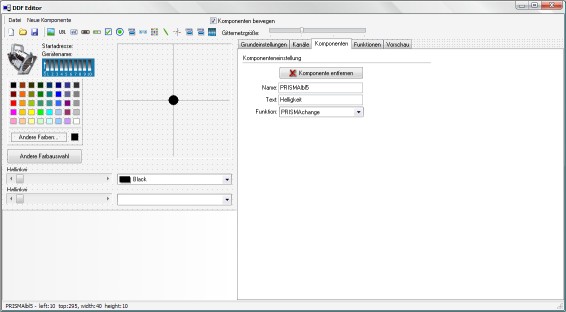

Nachdem man im Editor die Komponenten ein wenig besser angeordnet hat, kann es z.B. so aussehen:

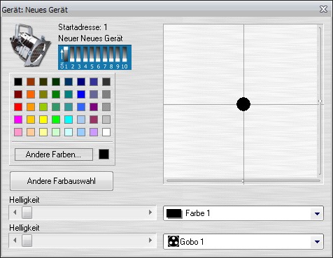

Speichert man nun das DDF und lädt das neue Gerät in den PC_DIMMER, sieht es z.B. dann so aus:
Das DDF ist dann voll funktionsfähig und man hat letztendlich lediglich die Kanäle, Farben und GOBOs eingegeben.

Die eigentliche Programmierarbeit kommt dann, wenn man eigene Oberflächenelemente verwenden möchte. Hier ein Beispiel für das Hinzufügen eines Sliders für den Kanal "DIMMER":
Schritt 3.1: Hinzufügen eines Sliders für "DIMMER"
1. Im Geräteeditor-Hauptmenü auf "Neue Komponente" klicken und "Slider" wählen 2. den Slider nun einmal anklicken und dann per Drag&Drop auf die gewünschte Größe und Position bringen 3. im rechten Feld nun einen eindeutigen Namen vergeben. z.B. DimmerSlider1 4. den Wert für Minimum und Maximum ggfs. korrigieren und auch die Position des Knopfes nach belieben einstellen
