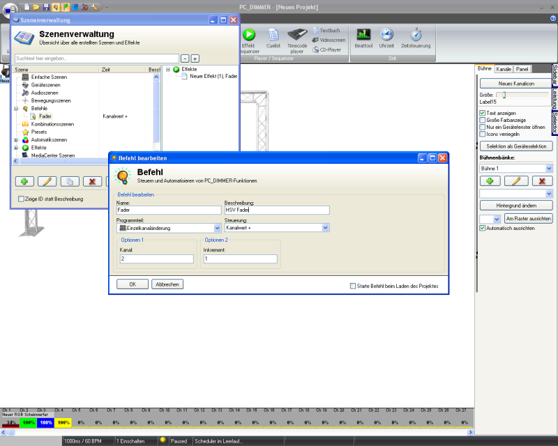

Aber nochmal zurück zu einem anfänglichen Problem, dass ich mit dem Befehl leider noch nicht hinbekommen hab.
Über Kanal 1 wird festgelegt welcher Farbmodus gewählt wird. (HSV oder RGB) ---> soweit kein Problem
Für das Faden möchte ich den HSV Mode verwenden.
Da es keine HSV Geräte zum auswählen gibt hab ich ein RGB Gerät für Adressen 2,3,4 angelgt.
In meinem Fall lässt sich nun über 2 ---> Hue (Farbwert im HSV Farbmodell)
3---->Sättigung (soll auf 255 stehen)
4 --->Helligkeit (soll auf 255 stehen)
So nun möchte ich, dass Kanal 2 bei 0 anfängt und in einer Schritten auf 255 erhöht wird. Dabei soll die Geschwindigkeit einstellbar sein.
Alternativ könnte ich die Software auf Seiten des DMX Slaves anpassen, davon möchte ich aber eigentlich weg. Nur mit Kanal 1 sollen ein paar Modis wie eben HSV und RGB Mode wählbar sein. Später ist noch HSV Mode mit logarhytmischer Helligkeitskurve angedacht.
Lässt sich sowas realisieren? Und wenn wie?
Wäre super wenn mir da nochmal jemand helfen kann.
Gruß Flo

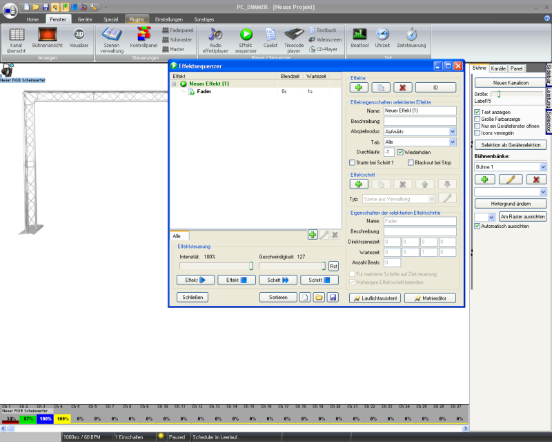

Soweit bin ich nun gekommen.
Zunächst habe ich den Effekt angelgt und dann die Effektsequenz.
Im moment ist mein Problem, dass ich die Wartezeit beim Effekt nicht verändern kann?!
Der Wert soll relativ zügig erhöht werden.
Vielleicht gibt es dazu noch eine Lösung, beim Effekt ist die Wartezeit ausgegraut.
Wäre schön!
Gruß Flo

- Beiträge: 544
Re: Einrichten von Effekten
Hi Flo!
Markierte Schritte auf Zeitsteuerung
-> Zeit ändern.
Um bei der Farbe mit dem höchsten Wert wieder auf Null zu kommen, kannst du einen zweiten Effekt anlegen:
Wartezeiten gelten nur für Effektschritte. Also Effektschritt auswählen ->stromflo hat geschrieben:Im moment ist mein Problem, dass ich die Wartezeit beim Effekt nicht verändern kann?!
- Effekt anlegen
- Schritt anlegen, auf Anderer Effekt stellen, ersten Effekt auswählen, Wartezeit auf Wartezeit des Schritts im anderen Effekt * 255 / Increment im Befehl, Schritt auf Zeitsteuerung
- Zweiten Schritt erstellen, auf Direktszene stellen, darin den Farbkanal auf Null einrichten, Schritt auch auf Zeitsteuerung, wartezeit = 0, Direktszenenzeit = 0, Vorherigen Effektschritt beenden
- Zweiten Effekt starten

ich habe die Befehle jetzt mal wie folgt angelegt:
Befehl 1:
Einzelkanaländerung --- Kanalwert +
Kanal 2 ---- Inkrement 1
Befehl 2:
Einzelkanaländerung --- Kanalwert -
Kanal 2 ---- Dekrement 1
Wo ich jetzt noch hänge ist, dass wirklich zunächst 255 x Befehl Nummer 1 abläuft und dann erst Befehl Nummer 2.
Da komm ich nocht nicht ganz klar
Gruß Flo

- Beiträge: 544
Hi Flo,
also du könntest einen Effekt machen mit einem Effektschritt mit dem Inkrementbefehl und einen Effekt mit dem Dekrementbefehl als Effektschritt. Den Schritten gibst du Wartezeiten, zum Beispiel 200ms.
Dann machst du einen dritten Effekt mit den Effektschritten
Effektschritte auf Zeitsteuerung nicht vergessen
Mh, irgendwie will er nicht so wie ich will:
Ich habe 1. Effekt mit Auffaden inkrementieren 100ms Wartezeit
Ich habe 2. Effekt mit Abfaden dekrementieren 100ms Wartezeit
Ich habe einen 3 Effekt der die beiden ersten Effekte beinhaltet.
Der 3 Effekt hat eine Wartezeit, die eigentlich die benötigte Ausführungszeit für Effekt 1 bzw. 2 beinhaltet.
---> 255 x 100ms = 25,5s --->26s 500 ms Wartezeit hab ich mal gemacht
Resultat er wählt einfach abwechselnd Auffaden und Abfaden.
Gruß Flo
edit:
Wiederholungsmenge kann ja so wie es ausschaut für einen Einzelschritt nicht festgelegt werden?!
Gruß Flo
edit:
so dass ganze hat jetzt funktioniert. Der Fehler war, dass ich den Haken Vorigen Effektschritt beenden nicht gesetzt hatte.
