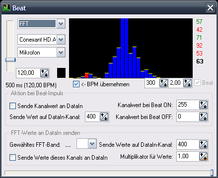

FFT-Erkennung verwenden
Die FFT-Erkennung versucht mit Hilfe einiger Analyse-Algorithmen einen Beat aus der aktuellen Audioquelle zu errechnen. Das funktioniert mehr oder weniger gut, abhängig vom Quellmaterial. Eine saftige und konstante Bassdrum ist nunmal leichter zu erkennen, als irgendwas verwaschenes. Um das Tempo nun über die FFT erkennen zu lassen, kann man folgendes tun:
  • aktivieren der FFT-Option im Beattool
  • anklicken der Option "[ ] <- BPM übernehmen"
  • anpassen des Wertes in der Eingabebox rechts neben dieser Option. Er gibt an, innerhalb welcher Zeit ein neuer Wert für die BPM übernommen werden darf, um Fehltriggerungen zu verringern
  • anpassen des Wertes ganz rechts. Dieser Wert gibt einen Faktor für die FFT-Empfindlichkeit an und sollte einfach ausprobiert werden, welcher Wert für welche Situation am besten passt. Niedrigere Werte erhöhen hier die FFT-Empfindlichkeit, höhere Werte verringern diese dagegen.
Kann der FFT-Algorithmus einen vernünftigen und plausiblen Takt erkennen, werden die entsprechenden Zahlen auf der rechten Seite grün angezeigt. Ist der Wert aller 5 Zahlen (es handelt sich hier um 5 eigenständige Messungen) plausibel, wird der Mittelwert über alle 5 Werte an den Temposlider links übergeben.
Trick für manuellen Beat über Data-In-Steuerung
Ist "FFT" ausgewählt kann zudem der Wert jedes einzelnen FFT-Bandes als Data-In-Wert gesendet werden. Man kann dann in der Data-In-Steuerung jedes einzelne Band weiterverarbeiten (z.B. auf einer LED-Matrix). Somit kann man die Beaterkennung auf einen bestimmten Frequenzbereich einschränken. Soll auf zwei untere Frequenzbänder ein manueller Beat ausgelöst werden, kann wie folgt vorgegangen werden:
  • anklicken eines der unteren Frequenzbänder. Alternativ kann in der Dropdown-Box neben "gewähltes FFT-Band" eines von insgesamt 32 FFT-Bändern direkt ausgewählt werden
  • rechts bei "Sende Werte auf DataIn-Kanal" den entsprechenden Kanal auswählen
  • aktivieren der Option "[ ] Sende Werte dieses Kanals an Data-In", damit die Frequenzinformationen entsprechend weitergeleitet werden
  • nun in die Data-In-Steuerung wechseln (Hauptmenü -> Einstellungen -> Data-In -> Einstellungen)
  • hier muss nun wie in Data-In-Steuerung beschrieben ein neues Data-In-Event angelegt werden
  • diesem Event geben wir als Programmteil "Beattool" und als Steuerung "Beat auslösen" an (oder alternativ als Programmteil "Effekte" und als Steuerung "Nächster Schritt", um z.B. einen bestimmten Effekt auf niedrige Frequenzen zu triggern und einen anderen Effekt auf hohe Frequenzen)
  • nun muss nur noch die "Untere Grenze", "Obere Grenze" und vor allem die "Schaltschwelle" sinnvoll gesetzt werden.
Nun löst jedes überschreiten der Schaltschwelle einen Beat (oder eben einen Effektschritt) aus, den man im Programm verwenden kann.
Hinweis 1: bei der Option FFT wird der Takt vom Temposlider verwendet. Die FFT-Erkennung übergibt den rechts erkannten Takt bei aktivierter Option "[ ] <- BPM übernehmen" an den Temposlider. Nun kann sich der Beat des Temposliders mit der eben erklärten Variante so überschneiden, dass man laufend Doppeltriggerungen bekommt. Einfachste Lösung: man deaktiviert die Option "[ ] <- BPM übernehmen" und zieht den Temposlider ganz nach unten, sodass man nur noch 1 BPM erhält. Das stört dann nicht mehr und die neue Taktquelle über die Data-In-Steuerung kann problemlos arbeiten.
Hinweis 2: Sollte das Frequenzband zu niedrige oder zu hohe Werte senden, kann im Beattool für jedes Frequenzband individuell ein Multiplikator angegeben werden, die den Wert entsprechend skaliert.

With the Beattool you can control PC_DIMMER from an external 'audio' signal.
With the FFT-option you have 32 frequency channels that can control up to 32 virtual channels. First of all activate FFT from the function drop-down menu. Next, select the audio-card you will be using the input the audio signal into the Beattool. Next, select the input-channel from the audio-card (Line in, microphone, ....) There is no volume-control here, so the volume should be set by the windows-tool provided with your audio-card.
In the lowest block, you can then set the behaviour of the FFT-Beattool. First click on the frequency bar you want to use to control a certain function of your lightfixture. Next, select which DataIn-channel must react on this Frequency-bar. Also select a multiplicator value. If these 3 parameters are selected, click on the 'Send values of this channel to DataIn' to activate it.
Example: Suppose you have an RGB-light fixture. You want frequency bar nr3 to control the RED-intensity, frequency bar nr 15 to control BLUE-intensity and finally frequency bar 23 to control GREEN-intensity. Click on bar 3, select DataInchannel 1 and multiplicator 255 (values between 200-300 normally to work best) and activate it with 'Send values of this channel to DataIn' Repeat this for Bar 15, which you direct to DataIn channel 2 and bar 23 you redirect to DataIn channel 3.
Don't forget to go to the configuration of the DataIn Events. There, you have to softpatch the right channels. For the above example, make sure DataIn channel 1 is softpatched to the correct DMX-channel of the light-fixture (E.g. 38 is the RED-DMX channel of the fixture), Also DataIn channel 2 and 3 must be correctly softpatched (e.g. 39 and 40)
