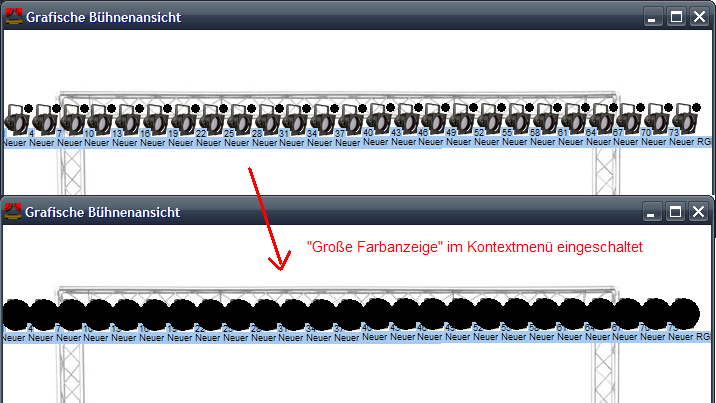

Geräte in Bühnenansicht anordnen
Die neuen Geräte werden alle übereinander in der Bühnenansicht oben links hinzugefügt. Mit dem Maus zieht man mit gedrückter linker Maustaste den Auswahlrahmen über die Geräte und selektiert diese auf diese Weise. Nun drückt und hält man die ALT-Taste und zieht die Geräte mit der Maus auseinander. Nun kann man die Geräte beispielsweise anhand ihrer Startadressen in einer Reihe mit der Maus anordnen:

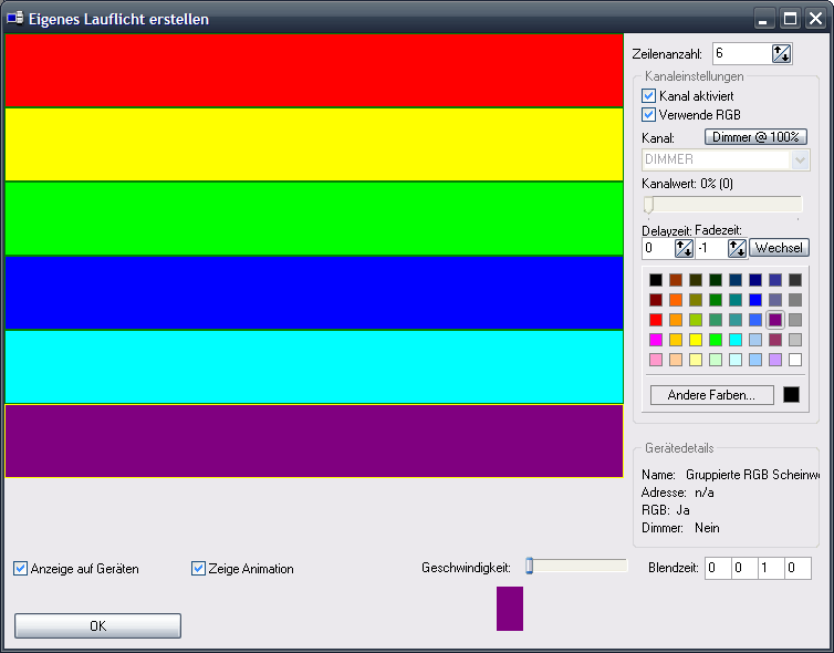

Nun klickt man im Schritt 3 auf die Option "o Eigenes Muster" oben links und klickt den Bleistift-Button an. Im nun öffnenden Editor macht man nun folgendes:
Grundeinstellung
- oben rechts die Zeilenanzahl auf 6 stellen
- unten die Geschwindigkeit mit dem Regler auf niedrigsten Wert stellen (ganz links)
- die Blendzeit unten rechts auf "0 0 1 0" stellen (Felder stellen die Zeit in Stunden, Minuten, Sekunden, Millisekunden dar)
Kanaleinstellung
- Rechtsklick auf grünschwarzes Rasterfeld und Auswahl von "Alle Kanäle aktivieren"
- noch einmal Rechtsklick auf grünschwarzes Rasterfeld und Auswahl von "Alle Kanäle auf RGB-Modus schalten"
- Rechtsklick auf grünschwarzes Rasterfeld und Auswahl von "Alle Kanäle selektieren"
- auf der rechten Seite Eingabe von "150" in das Feld "Delayzeit" (Wert ist Standardmäßig 0)
Farbeinstellung
- zur besseren Einstellung der Farben kann man zunächst das Farbauswahlfeld mit einem Klick rechts in der Mitte auf den Button "Wechsel" umstellen
- mit der linken Maustaste nun auf das erste Feld oben klicken und rechts z.B. die Farbe "Rot" wählen
- dann das nächste Feld anklicken und auf Gelb stellen
- das dritte Feld auf Grün stellen
- das vierte auf Blau
- das fünfte auf Hellblau
- und schließlich das sechste Feld auf Violett
Abschließende Arbeiten
- mit einem Klick auf "OK" schließt man den Editor für eigene Muster
- mit einem Klick auf "Fertig" schließt man dann letztendlich auch den Lauflichtassistenten
